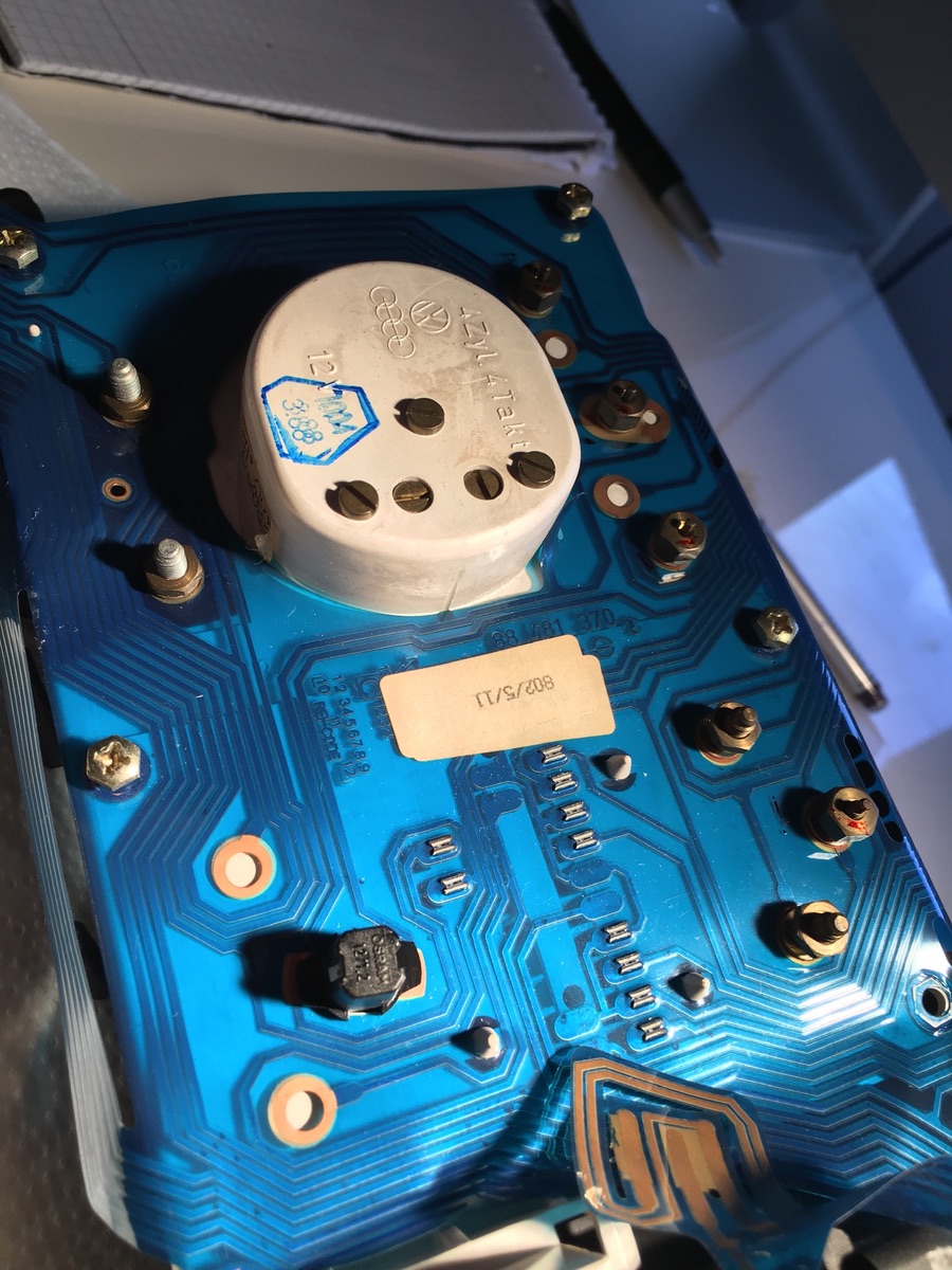

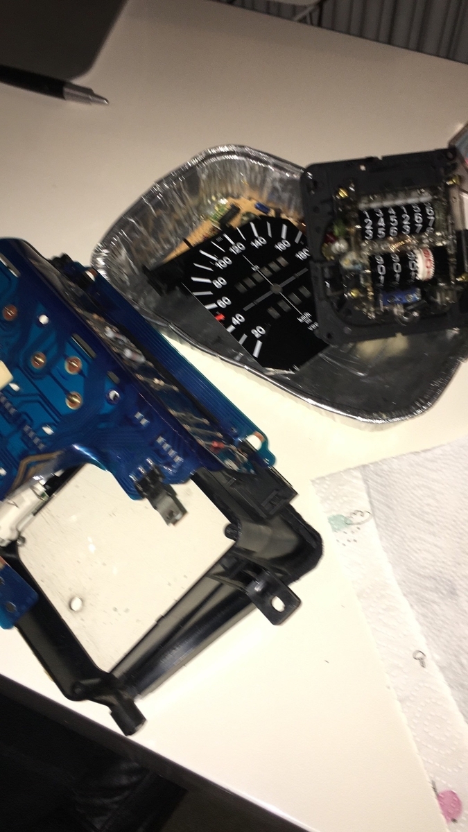

    Zitat von gleissy
    yyKlemme 15 ist Zündplus, Kabelfarbe ist normalerweise schwarz.
    Das Steckergehäuse kann man beim Zusammenbau verkehrt herum aufstecken. Dann sitzt auch der Stecker falsch herum. Im Tacho geht dann nicht besonders viel. Es geht offenbar aber auch nix kaputt, wenn das passiert. (hatte schon den einen oder anderen Fall).
    Wie gehört der richtig drauf?
    Am Steckergehäuse ist ein dünner langer Stift, der muss in das Loch in der Folie. Siehe Bild...da sieht man auch die richtige Richtung.
    Wenn der Stift abbricht, sieht man trotzdem noch den Rest davon auf dem Rahmen 😜
    Alles anzeigen
    Danke nochmal für d Hinweis,ich hatte den Hauptstecker falsch gesteckt,die Führungsnase war nach lösen d Tachogehäuse zu sehen! Alle Birnschen sind am Brennen,sogar die DigitalUhr tut’s wieder,jetzt verweigert aber die Temperatur Anzg. den Dienst,der Elektro Lüfter springt aber an beim Warmlaufen,Gott sei Dank.

    1)Hi,Klemme15 ,?wo sitzt die ca.?
    2)Spannungsregler?
    Stecker verkehrt ,prüf ich ,das ist der breite unten ,gell
    aber 1+2 weiß nich :(

    • Ddorfer
    • 4. Februar 2024 um 12:25
    Oh ja der Tacho! Nach meiner Zerlegung und Rädchen Einstellung +Beleuchtung 3x Original Birnchen
    funktionieren keinerlei KontrollLampen ,Zündung ,Blinker ectr. nach dem wiedereinbau ! ||
    Frage an das Fachpublikum ,was kann det sein
