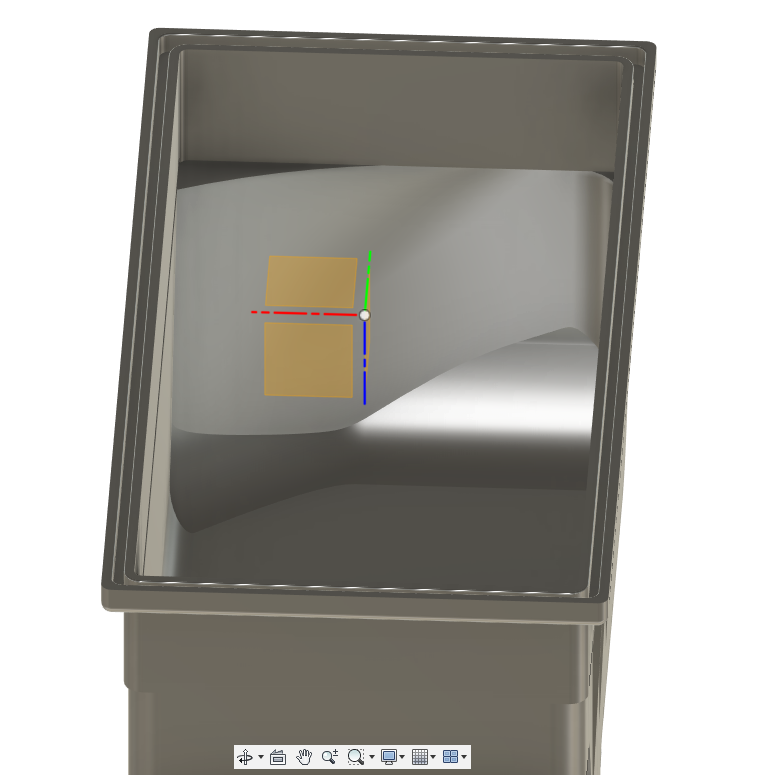

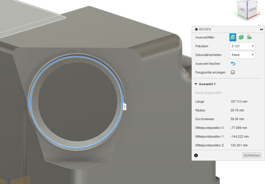

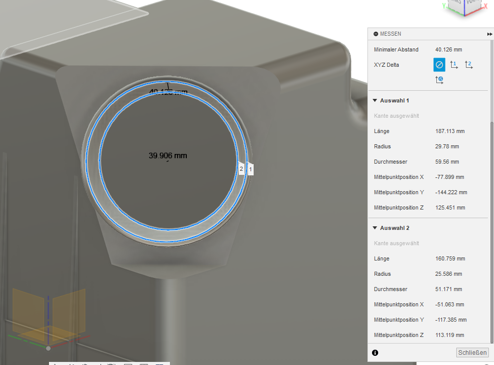

    Zitat von stahlwerk
    Snuf
    Was ist hier der Hintergrund, hier die Ansaugluft zu beschleunigen ?
    Das DX Unterteil hat hier volle 55mm, das Unterteil vom 16V gar 70mm ohne Verjüngung.
    Wenn man die freie Fläche vom LLM nimmt, so wäre der 55mm Durchmesser eigentlich ideal.
    Man kann das auch mit einem gewissen Staudruck realisieren, z B. Mit einer "Airbox" bzw einem Luftsammler.
    Solche Luftsammler gibt bei sandtler in verschiedenen Ausführungen.
    Wenn Du entsprechend Lust und Experimentierfreude hast, könnte man da ein paar Versuche mit verschiedenen Durchmessern bzw mit/ohne Staudruck konstruieren/fahren.
    Was auch noch deutlich was bringt, wäre ein gedruckter "Ansaugtrichter" in eckiger Form mit gerundeten Kanten innen im Oberteil des LuFi-Kastens direkt vor dem Einlass zum LMM.
    So vermeidet man starke Verwirbelungen der Ansaugluft vor dem LMM, tut diese beruhigen und effektiver einströmen.
    Alles anzeigen
    Mein Luftfilterkasten hat vom Vorbesitzer ekn großes loch bekommen und mir sind die dx unterteile zu teuer deswegen will ich das selber bauen und gleich optimieren.
    Die Informationen mit den 55mm hatte ich nicht werde es damit mal testen.
    Den sammler in der stoßstange wollte ich auch neumachen sonst bringt der größere einlass am Kasten ja nix.
    Hast du die Datei für den LMM selber erstellt?
    Würdest du mir die vlt schicken dan. Könnte ich mir die auch ausdrucken.
    danke für deine Tipps

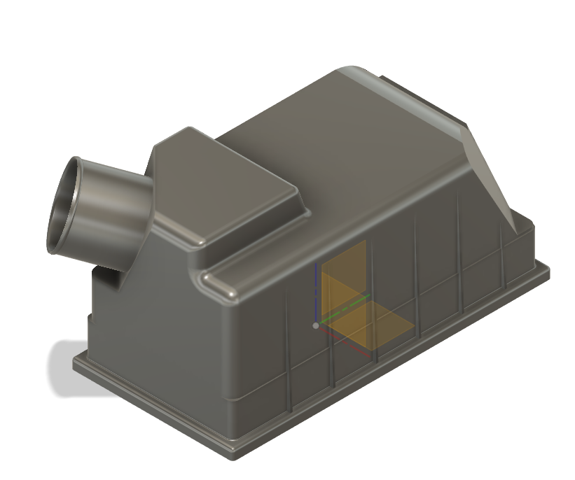

    Hallo an alle.
    Ich bin gerade dabei den Luftfilterkasten des 2H nachzubauen und zu Optimieren.
    Wenn jemand Erfahrungen gesammelt hat und Tipps hat wäre ich dankbar wenn man sich hier darüber austauschen könnte.
    Hier mal der Stand vom jetzigen Stand:
    Den Einlass habe ich mit 60mm Konstruiert und der Eingang in den Kasten verjüngt auf 50mm um die Luft zu Beschleunigen:
    Ich habe dann eine Strömungsanalyse mit Luftfilter und Dummy-Oberteil durchlaufen lassen.
    Randbedingungen waren:Volumenstrom bei 2500 U/min - 0,034 m³/s
    Temperatur 20 °CAuslass = Umgebungsdruck 0 Pa
    Leider dichtet er mir die Fläche zum Oberteil nicht richtig ab. Dadurch entstehen im Oberteil Verwirbelungen am Rand die aber erstmal vernachlässigbar sind.
    Falls jemand Tipps oder Ideen hat was man noch verbessern könnte immer her damit.
    Schönes Wochenende an alle und ein Großes Dankeschön an Sharky für die Leihgabe des Unterteils.
