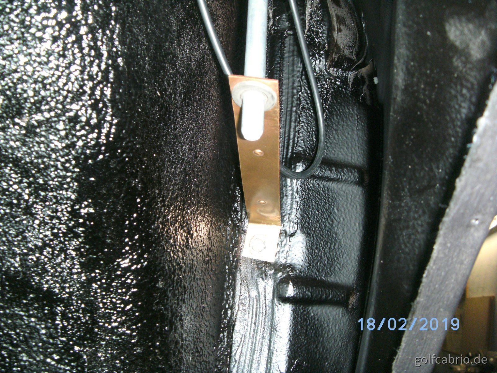

Mach doch mal ein Foto von dem was du gefunden hast denn das interessiert mich und vielleicht andere auch.
Dann sind es Kabelbinder für Lochaufnahme vorne im Rahmen N 909 266 01 (4,6 B - 200 L)
Es kann aber auch sein das Schweißstifte vorhanden sind dann ist es 811 971 850 (7X165)
