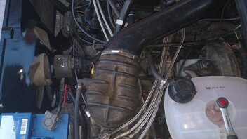

Kann mir vielleicht jemand einen Gefallen tun? Ich bräuchte mal ein Foto von der ZE mit den gesamten Relais eines JH, sprich auch die Zusatzsteckplätze. Wäre jemand so nett mir mal eins zu schicken bevor das Cabrio eingemottet wird?
Vielen Dank vorab
