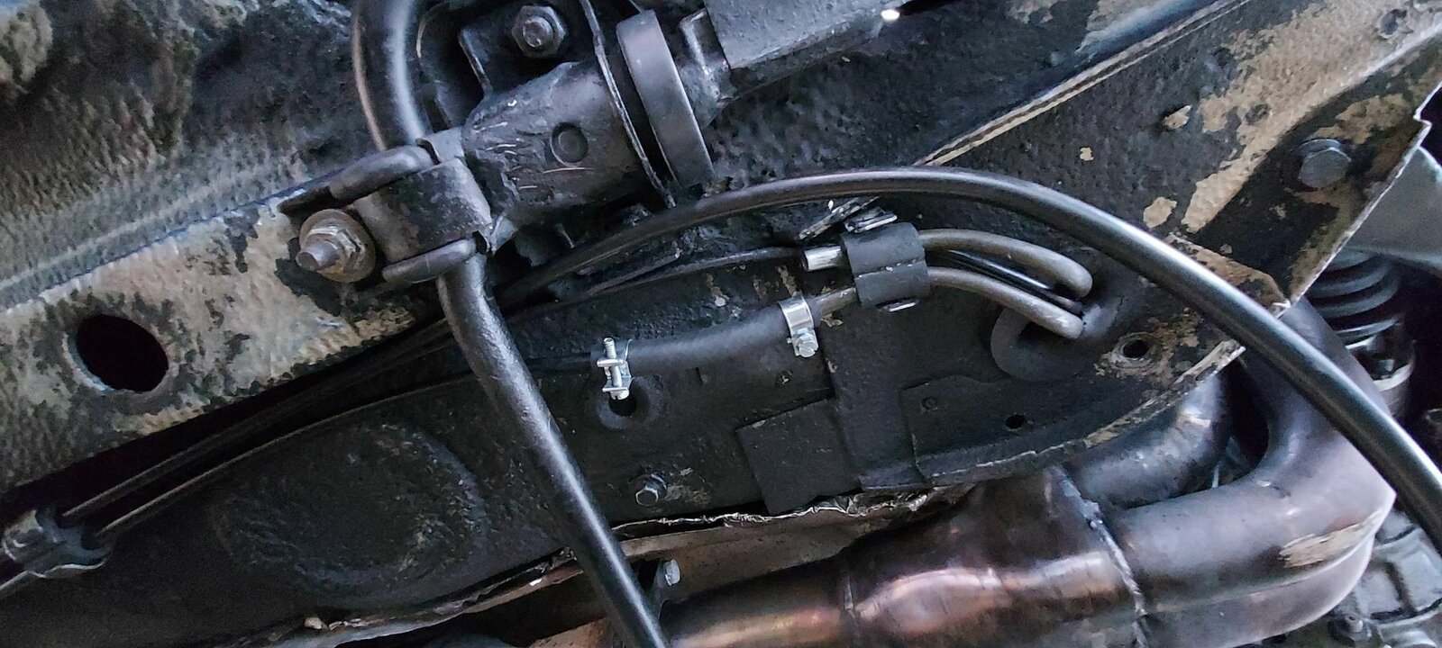

Dein geschrobte habe ich gelesen und leicht habe ich es mir auch nicht vorgestellt. Könnte man zum Motorraum grade hoch wäre es kein Problem.
Lässt man am Durchgang zuviel Material würde die Gefahr bestehen das die Leitungen an irgendwas hängen bleiben und wenn s nur n blöder Ast ist.

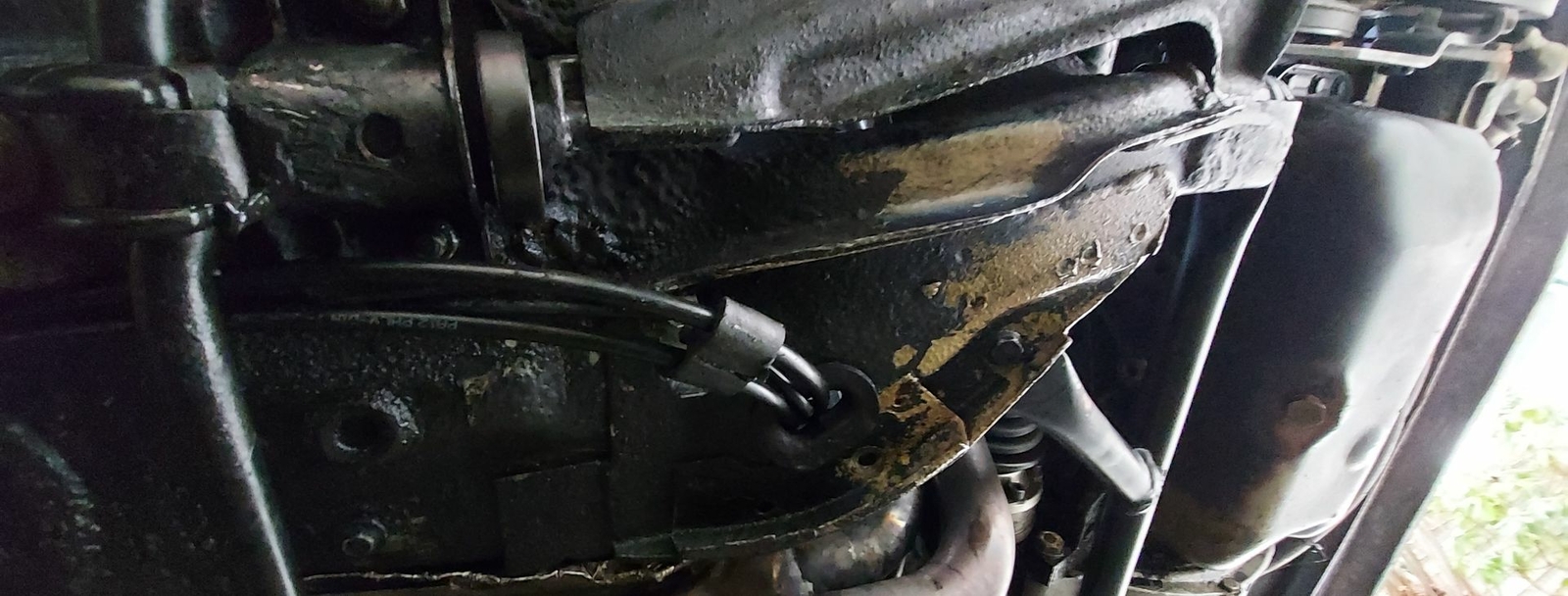

Heute gings dann weiter. Ich wollte den Teil, wo es in den Motorraum geht, schöner bzw. vernünftiger gestalten. Das ging mal ordentlich in die Hose weil die Leitung geknickt ist...
Das Problem ist folgendes:
Wenn man in den Motorraum kommt,müssen die Leitungen Richtung Spritzwand sonst würden sie an der Manschette der Lenkung anliegen! Auf Dauer ehr ungeil.
Da kann man es erahnen was ich meine
Plan A:
Jetzt habe ich die originalen Leitungen wieder reingewurschtelt und werde sie mit der Polyamid Leitungen verbinden.
Plan B:
Ich habe auch darüber nachgedacht das Polyamid komplett wieder rauszuschmeißen, die alten Leitungen einzusetzen und mit dem Rest zu verbinden. Meines Erachtens wäre es kein Pfusch weil...
Schließlich werden zum Tank hin auch Schläuche direkt auf Vor -und Zulauf gesteckt,genauso wie im Motorraum. Warum sollte das nicht auch zum verbinden klappen?

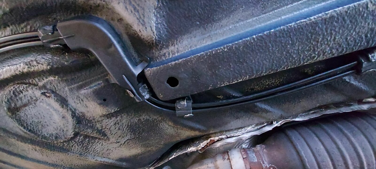

Zumindest habe ich den Rest,denke ich, vernünftig hinbekommen.
Der "Spoiler" passt jetzt auch vernünftig. Für die Bögen habe ich mir eine Lehre auf einem Brett gebastelt und die Leitungen mit einem Fön langsam erhitzt.
Hier sieht es aus als würden die Leitungen durchhängen. Sie sind aber in einer Flucht mit dem Unterboden. Die Klammer muss halt schöner angelegt werden.

Alte Leitung raus und die neue mit Kabelbindern an der alten entlang befestigt.
Polyamid ist ein recht unflexibles Zeug. Wenn man es mit einem Fön erwärmt, kann man es ein bißchen zurechtbiegen. Ein 90° Bogen ist kein Thema,mehr habe ich nicht probiert. Wenn es abkühlt geht es leicht wieder in die ursprüngliche Form zurück.
Da werde ich nochmal nacharbeiten. Dieser "Spoiler" fehlt ja auch noch.
Das größte Problem ist der Teil wo es in den Motorraum geht. Die originalen Leitungen sind teils etwa 45° gebogen,dass habe ich nicht probiert. Da ich noch fast zwei Meter übrig habe,teste ich es einfach mal.
Das bleibt natürlich nicht so,ich habe die Leitungen erstmal nur grob vormontiert.
Im Motorraum kommt man unter dem Lenkgetriebe raus dann an der Spritzwand hoch zum Dom.
Wenn alles fertig ist bekommen die Laschen noch einen Troppen USB.
Ach ja ich habe 6 m genommen, 5 hättens aber auch getan.
