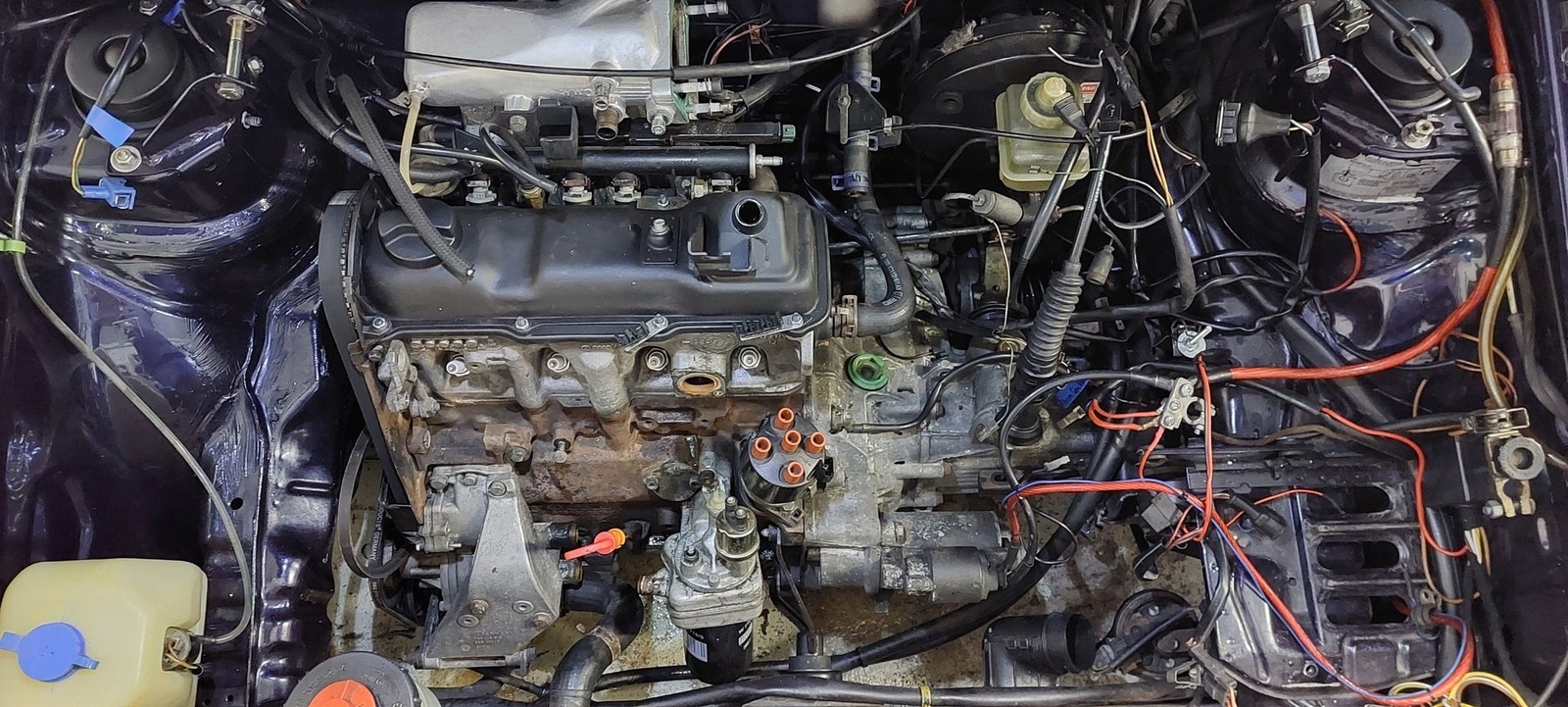

Den Motor selbst habe ich 2009 gebraucht bekommen. Er war furz trocken und es wurden alle Dichtungen, bis auf ZK,getauscht.
Auch jetzt ist er noch rundum trocken. Zwischenzeitlich wurden halt die üblichen Teile wie Wasserstutzen, Ventildeckeldichtung usw getauscht.
Er lief auch einwandfrei und war kurioserweise flotter als andere 2H.
Öl jährlich max. alle 2 Jahre und Wasser alle 2-3 Jahre,vielleicht auch mal früher.
Er hat kein Wasser verbraucht und der Ölverbrauch ist nicht nennenswert.
Mit was hast du denn zb die Dichtfläche gereinigt?
Man liest ja von diversen Hilfsmitteln wie Ceranfeld Schaber,Akkupads,100-150 er Schleifflies und was weiß ich noch.
Was mir ein wenig Sorgen bereitet ist der Krater und die Kanten an den Wasserkanälen.
Da muss ich sehen wie die neue Dichtung liegt.
Das wirkt auf den Bildern wirklich schlimmer als es ist. Die Laufbahn hat leichten Flugrost vom Kopfschaden. Der wurde regelrecht geflutet,frag mal den Phönix. Die anderen 3 sehen wie geleckt aus
Der Kreuzschliff ist noch auf allen Töpfen vorhanden. Ein bißchen geputzt habe ich auch schon.

Kühlkreislauf mal spülen lohnt sich.
Aus dem Kühler meines alten EG kam minutenlang braune Brühe mit Kalkklumpen bis das Wasser mal klar wurde.
Da war auch viel zugesetzt.
Ich hatte damals vor 2,3 Jahren gespült bis nir noch klares Wasser raus kam. Das mache ich eigentlich alle paar Jahre mit warmlaufen lassen usw.
Ein Riss wäre zwar ärgerlich aber keine Tragödie. Ich hab ja noch einen liegen.

Heute habe ich mal Zeit gefunden um den Kopf runter zunehmen.
Eine Schraube der Ansaugbrücke war schon rund bevor ich den Inbus ansetzen konnte...🙄 Ich habe dann alle Krümmermuttern gelöst und anschließend den Kopf mit Ansaugbrücke abgenommen. Die Müttern bzw Bolzen gingen leicht ohne abzubrechen raus bzw ab.
Entweder ist es noch die erste Kopfdichtung oder die wurde mal mit einem Originalteil getauscht.
Und der Rest vom Fest.
Der Defekt war dann auch schnell gefunden

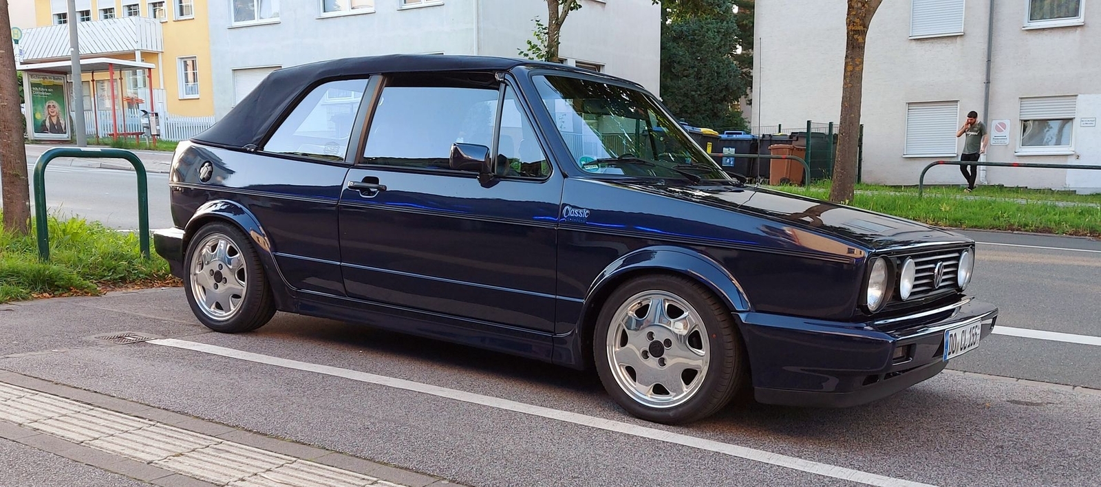

Das sagt nur aus das der Reifen von 6,5 - 8 " montiert werden darf.
Sprich besser mit deinem Prüfer darüber. Früher war das kein Problem aber mittlerweile ist es schwieriger aber nicht unmöglich
Habe sie in 195 45 auf dem Cabrio. Selbst bei Starkregen sehr gut. Leider nicht auf dem Nürburgring getestet😁

Ich würde den Prüfer erstmal fragen. Es ist nämlich so das die Felge mit dem im Gutachten angegebenen Reifen getestet wurde, nennt sich Neudeutsch Impact Test. Also das Verhalten der Felge mit Reifen X zb beim starken Bordstein Kontakt o.ä.
Wegen der Kanten
Verbreiterung ab,Blech erwärmen und umlegen.Vorher noch das umzulegene Blech von hinten versiegeln.
Erwärmen damit der Lack nicht reißt. Das Ganze anschließend versiegeln. Evtl die Verbreiterung anpassen.
Eben nicht...im Thread steht 15" , schau mal hin.
Naja,bei DieserNexx geht es um 16" weil er auf einen Post mit 16" eingegangen ist.
Im Gutachten stehen die 215er,würde dein Prüfer denn auch die 195 er eintragen?
Mit ET 25 sollte es eigentlich passen aber ohne Garantie
Ich hatte hinten 8" mit 195er, ET12,3 und musste die Kante umlegen.
Das Problem ist,dass je nach Felgengröße und Reifen das Auto ziemlich bescheiden aussehen könnte wenn die Tiefe nicht passt.
