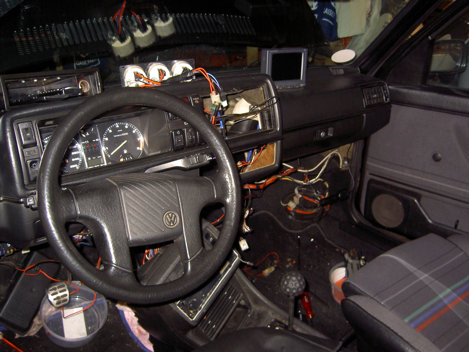

Kasten kpl Lose
Ziehen drucken drücken,.. fertig.
im Detail:
Aussen : Schläuche lösen, Tülle demontieren
Mit Pressluft (wenig!!) ausblasen
Gebläsekasten 4x Schrauben lösen, Laubgitter entfernen
Innen: Gaspedal ausbauen, (dauert auch einige Denkminuten...)
Mittelkonsole lösen
Streben der Mittelkonsole lösen
Heizkasten nach hinten ziehen
Schläuche nach innen ziehen am Brems und dann Kuppplungspedeal jeweils gedrückt vorbei
Heizer mit "Gefühl" und Zug raus.
Schläuche auf neuen in gleicher Position und Klemmen 1:1 montieren.
Einbau umgekehrte Reihenfole
0.5l zufüllen, entlüften fertig.
Geht schon, gib schlimmere Arbeiten aber macht im Sommer mehr Spass als bei Kälte..
