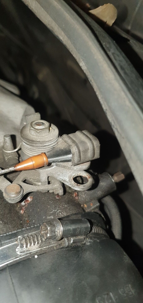

    Beim Durchmessen der Drosselklappe ist mir außerdem aufgefallen, dass der Mitnehmer der Sekundärdrosselklappe defekt ist. Leider konnte ich im Internet keine Infos finden, wie dieses Bauteil im Detail aussieht, ob es als Ersatzteil erhältlich ist oder ob sich dies Bhelfsmäßig reparieren lässt. Einzelne Ersatzteile für die Drosselklappe scheint es leider nicht zu geben.
    Außerdem habe ich im Ansaugschlauch vor der Drosselklappe einen Ölfilm entdeckt, der offenbar aus der Kurbelgehäuseentlüftung stammt. Meine Vermutung ist, dass durch den defekten Mitnehmer im Teil- bzw. Volllastbereich mit einem zu fetten Gemisch gefahren wird und sich dadurch Kraftstoff im Motoröl angesammelt hat.
    Am Wochenende werde ich die Drosselklappe und die Ansaugung ausbauen, reinigen und genauer ansehen. Eventuell ist auch ein verschmutzter Drosselklappenschalter (auch vollerÖl) die Ursache für das Sägen im Kaltstart. Danach weiß ich hoffentlich mehr und werde berichten.

  • Zuerst mal den Ansaugschlauch weg nehmen und beide Drosselklappen von Siff und Ölkohleresten säubern.
    Geht mit einer alten Zahnbürsten und Bremsenreiniger ganz gut.
    Am besten dazu die 4 Inbusschrauben lösen ( mit einer guten Inbussnuß ! ) und die Drosselklappe von der Ansaugbrücke wegnehmen.
    Das sog. "UFO" vom Ventildeckel nehmen und gründlich mit Bremsenreiniger spülen....da wird einiges an Siff und Ölbrocken rauskommen. Dabei auch die Dichtung auf dem Ventildeckel checken, ob rissig.
    Alle Unterdruckschläuche prophylaktisch erneuern um Falschluft zu 100% dort auszuschließen.
    Rohr/Schlauch von der Ansaugbrücke zum Bremskraftverstärker auf Risse/Porösität prüfen - ansonsten Falschluft.
    Mach das alles mal, dann sieht man weiter.
