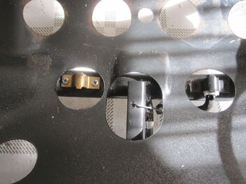

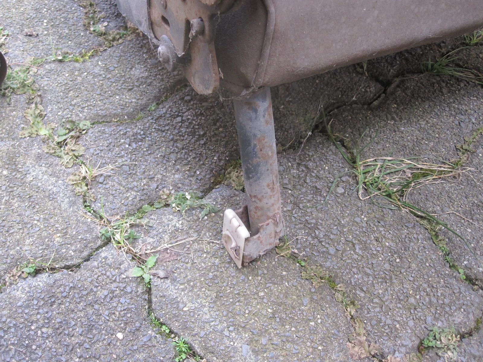

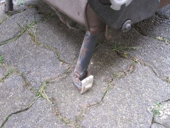

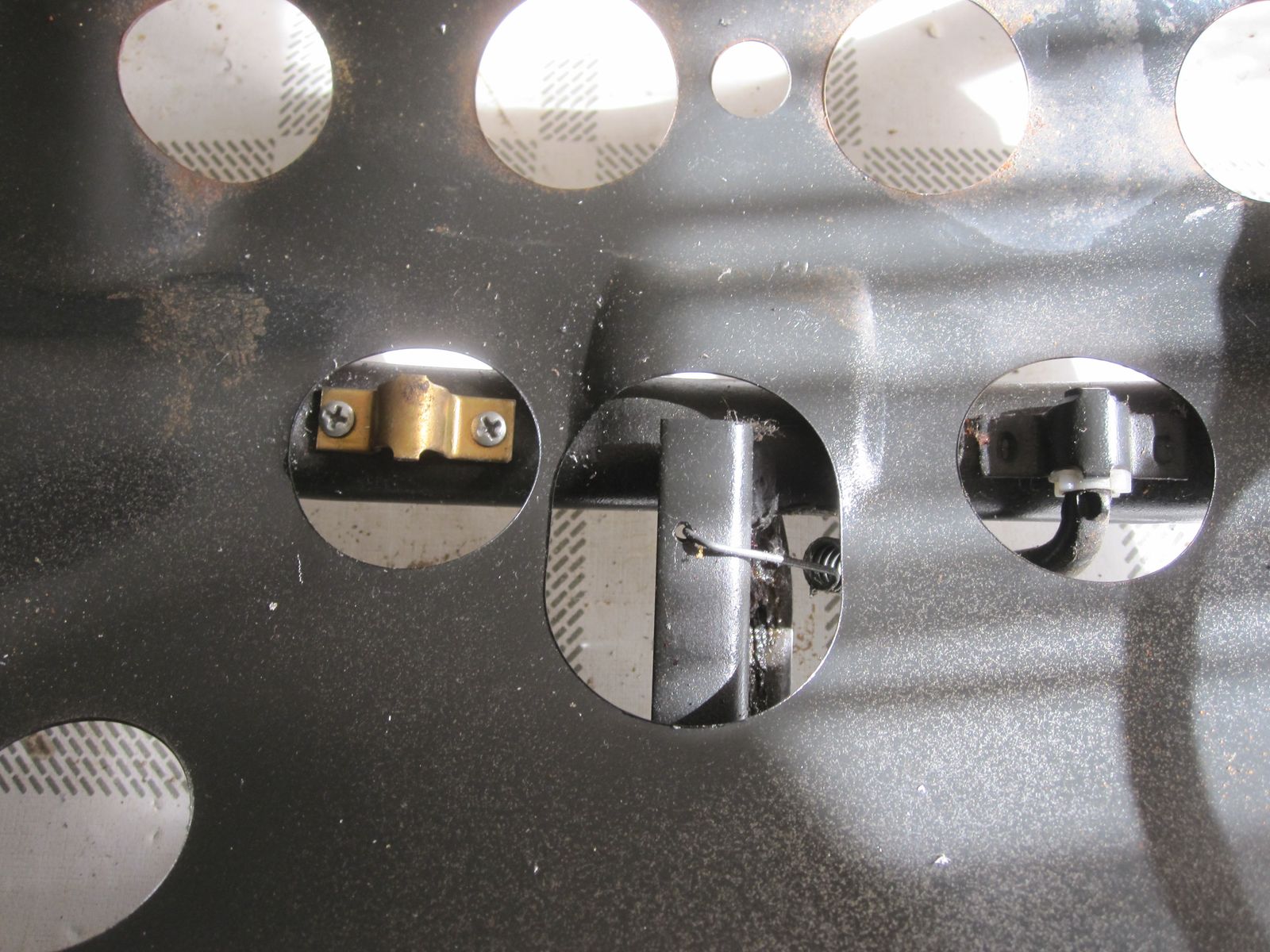

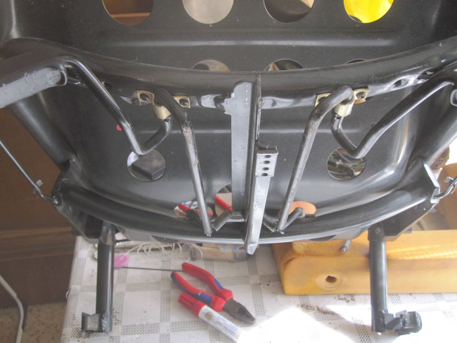

    Baujahr ist 1990 mit dem 2H.

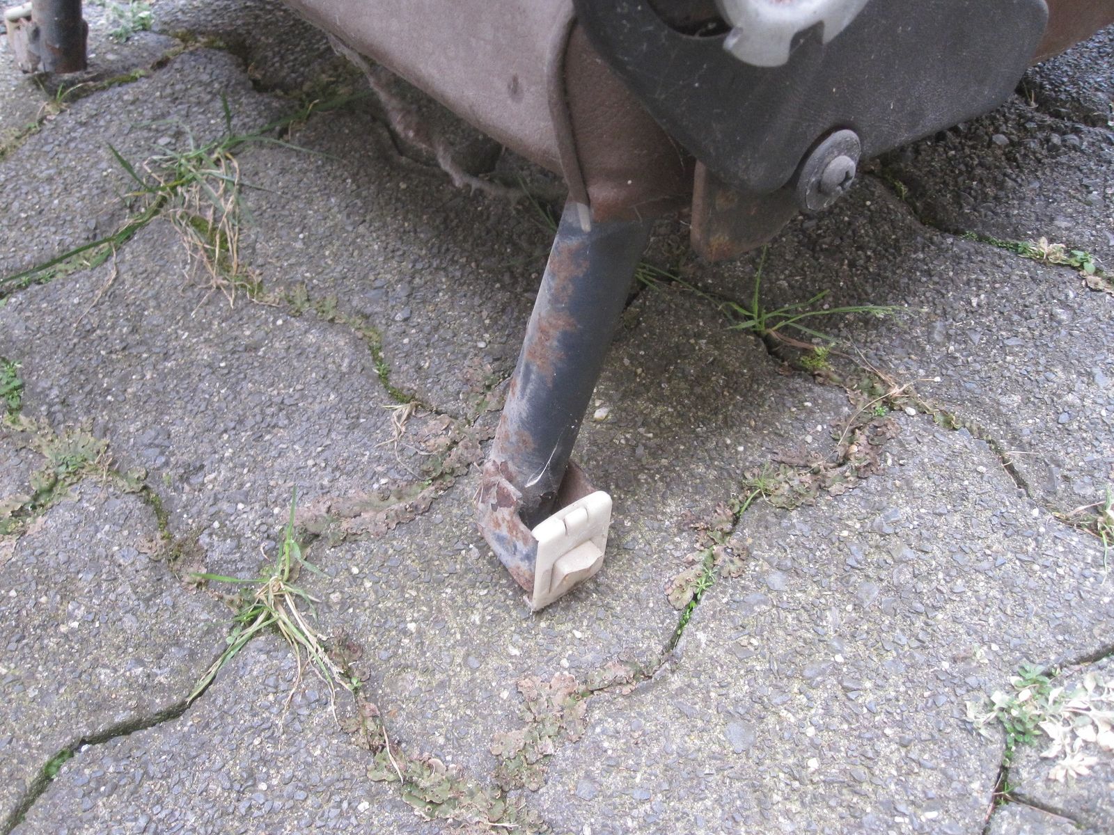

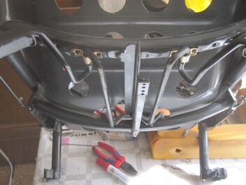

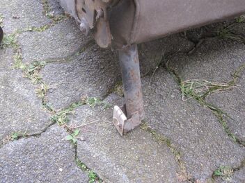

    Wie bereits von einigen festgestellt, zeigt das „L“ der mittlernen Schiene in die Falsche Richtung.
    Es sieht stark dannach aus als wurden diese „Träger“ für die Sitzverriegelung getauscht..und stammen wohl von nem älteren Modell.
    Werde mich jetzt auf die Suche nach diesen „Trägern“ machen..wohl aus nem Schlachter rausschneiden und bei mir wieder rein..
    Danke euch für die ganze Hilfe..melde mich nochmal mit dem Endergebniss.
  • ..und stammen wohl von nem älteren Modell.
    Die stammen dann wohl von einem geschlossenen Einser
    und wurden einfach falsch in dein Cabrio reingebraten,
    um die Verstellung der Sitze nicht ändern zu müssen.
    Beim geschlossenen Einser sitzt der Rastbolzen aussen,
    beim Cabrio ab MJ84 innen.
    Ich habe ja oben geschrieben,
    dass der Steg bei egal welchem Baujahr immer gleich ausgeführt worden ist. :)
    Nur die Verstellung wurde geändert.
