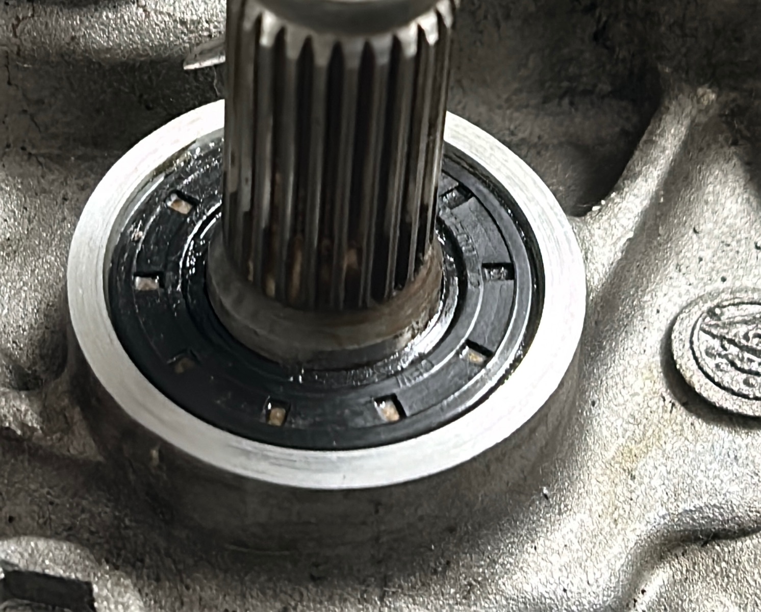

    Habe eine weitere Frage zum Simerring der Einfangswelle. Dieser war kpl undicht und bereits erneuert . Saß sehr tief so wie auf den meisten Bildern im Web

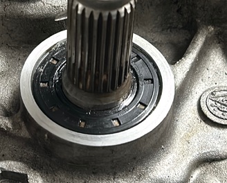

    Den neuen Ring habe wird nur 1mm tiefer als bündig gesetzt, die Lippe läuft somit in einem unversehrten Bereich der Welle gut 2mm weiter außen.
    Spricht etwas dagegen ?
    Ich habe keine Vorgabe und versuche immer neue Ringe etwas versetzt zu montieren.
    Alt:
    Neu
