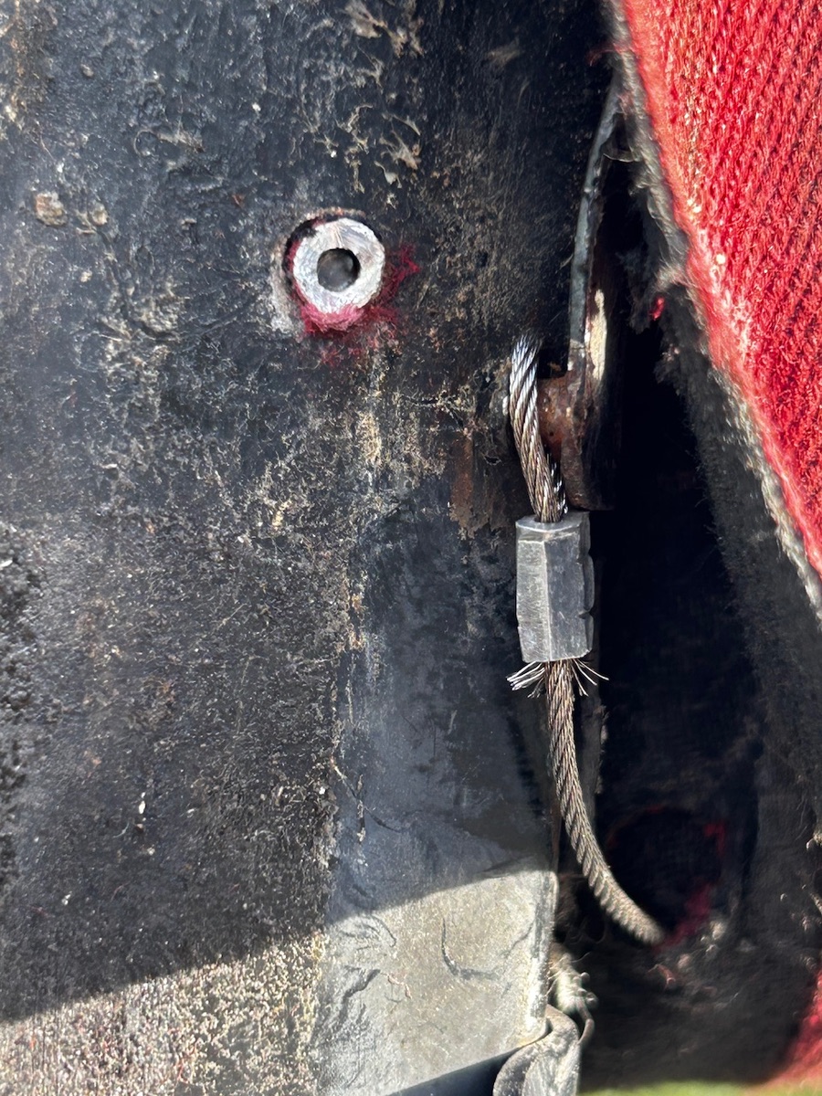

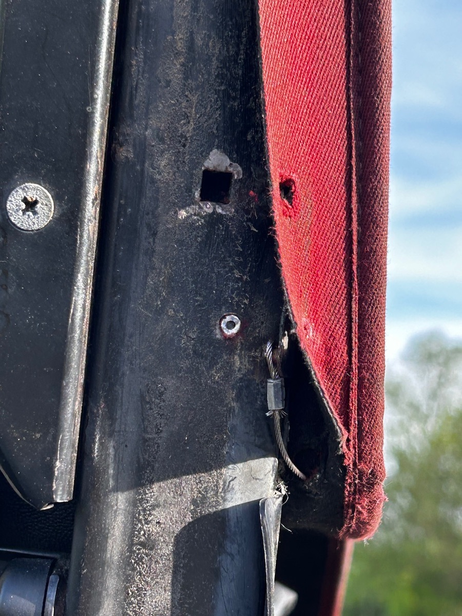

Hier mal zwei Fotos, wo das seitliche Spann vorne eingehängt wird. Wenn man das nicht täglich macht findet man es nicht sofort. Könnte man auch in die Wiki ergänzen
Vorderste Schraube an der Gummidichtung entfernen
Gummidichtung herausziehen
Leiste abschrauben
Niete aus bohren
Verdeckt zur Seite klappen
Dann wird der Nippel sichtbar
