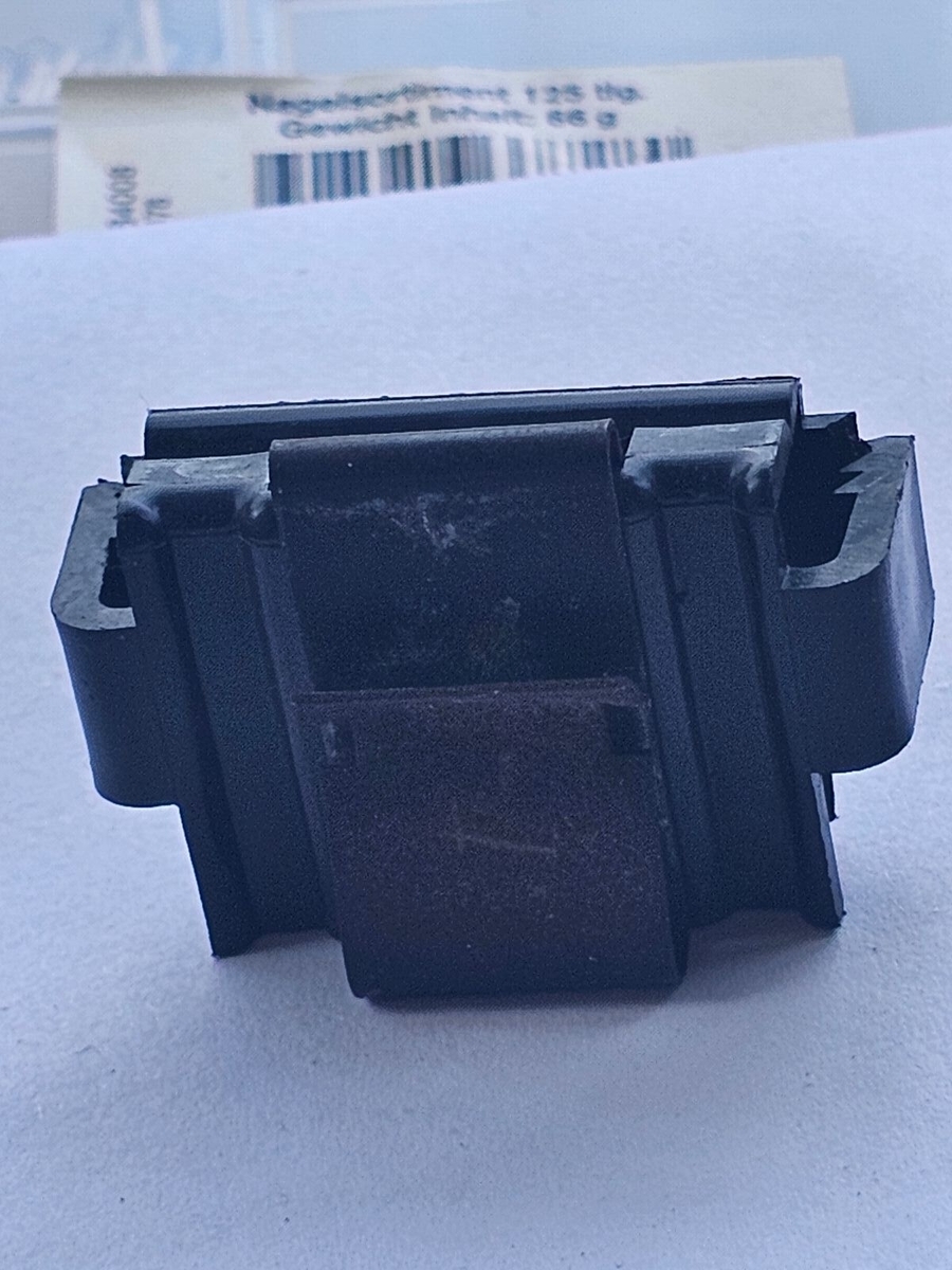

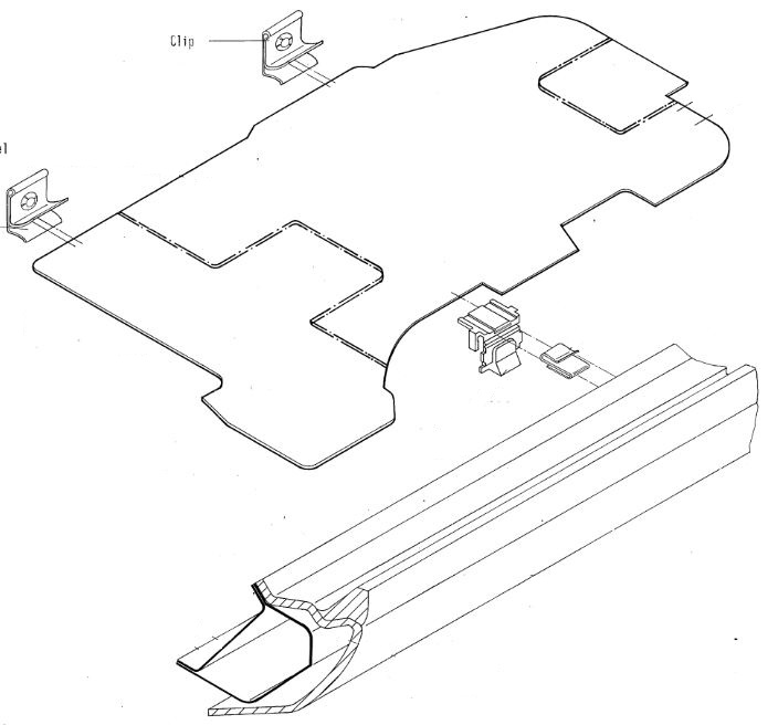

10. März 2026 um 10:00 #1 Hallo weiss jemand wie die Klammer gesteckt werden muss für die Pappe unter dem Amaturenbrett.
10. März 2026 um 19:14 #2 Wird mit der Blechklammer am Flansch der Kniestrebe aufgesteckt und dann kann man die Verkleidung am Plastikteil des Clip festklemmen.Hab dieses Bild dazu mal gefunden wenn's hilft:
