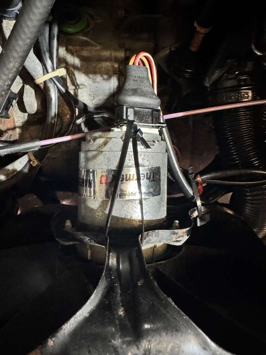

Moin, ich habe gesehen, dass in meinem Golf 1 Cabrio der Lüfter mit einem Kabelbinder festgemacht ist. Ich glaube kaum, dass VW dies so von Werk aus gemacht hat. Ich finde allerdings keine Informationen über die Halterung des Kühllüfter. Könnt ihr mir Abhilfe schaffen, wo ich diesen "neu" bekomme? VG Torben

Hier die Fotos vom Rotor. Sieht auch nicht "original" aus für mich? VG
Ist es auch nicht. Normalerweise wird der Lüfter im Lüfterblech mit 3 Muttern befestigt. Die Bolzen sieht man schon mal.
Es kann aber auch sein das der Stecker nicht mehr einrastet und mit dem Kabelbinder fixiert wurde. Der Lüfter ist ein Zubehörteil.
