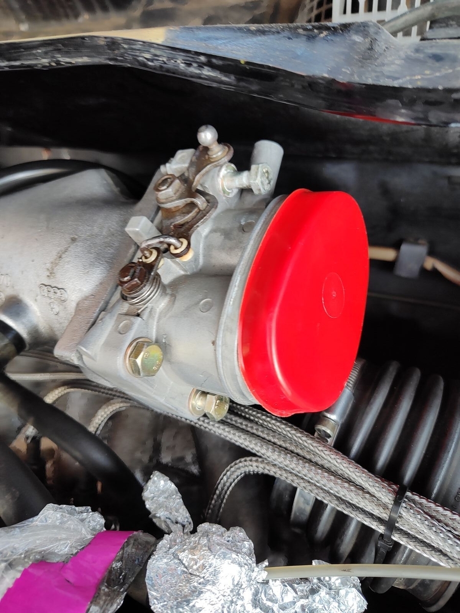

    Hallo Leute,
    der Frühling ist da und es wird wieder geschraubt!!! Endlich :) :thumbup: :thumbup: :thumbup:
    Ich habe eine neue Drosselklappe eingebaut und die Dichtung erneuert. Also schön sauber gemacht und mit 20NM angezogen.
    Die neue Drosselklappe ist unbenutzt lag aber Jahre im Lager. Wenn ich den Wagen jetzt starte dreht er sofort und kontinuierlich bei 2000 U/Min.
    Jemand eine IDee?

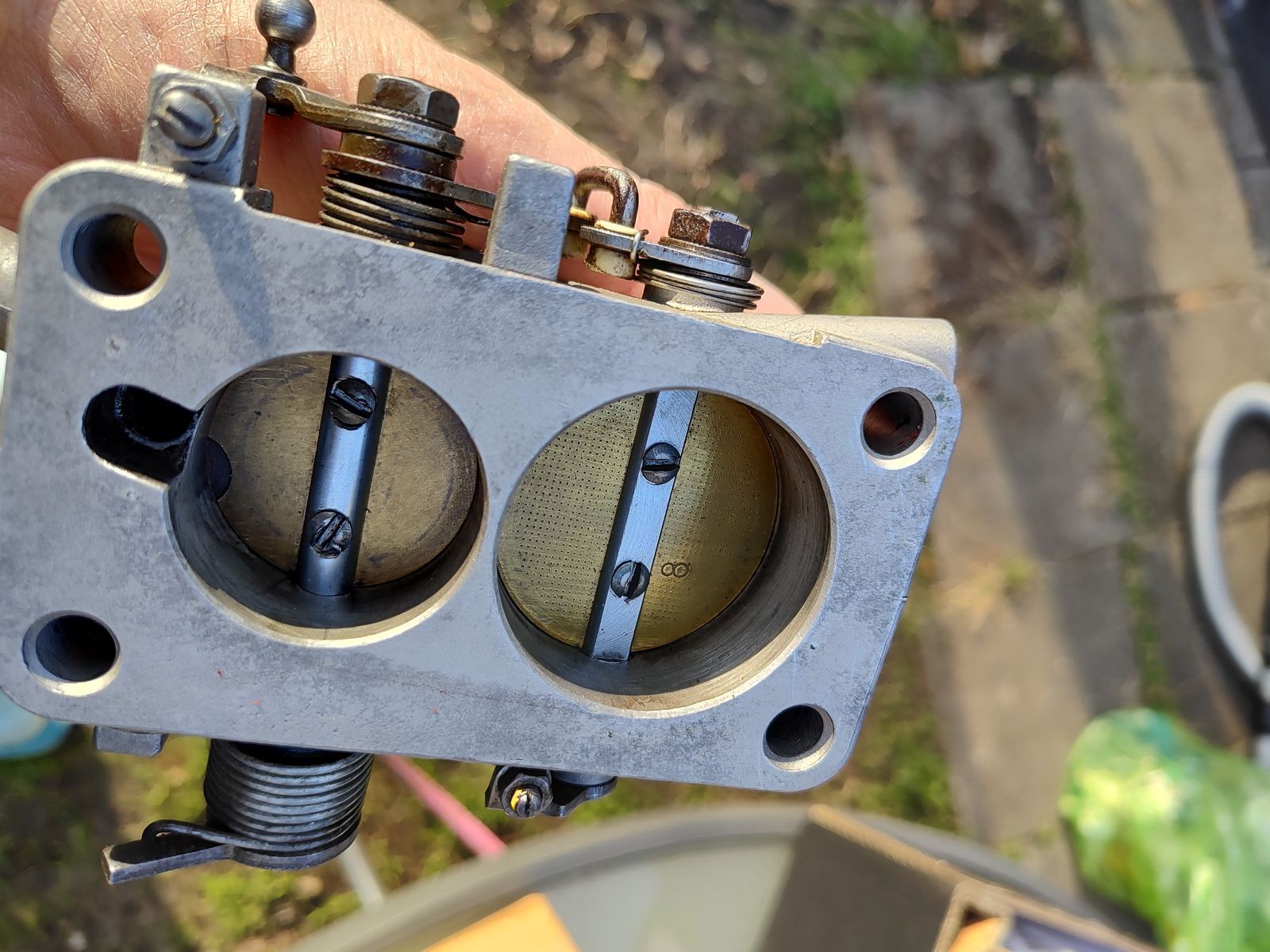

    Sieht doch eigentlich okay aus, oder?

    • 5. März 2026 um 07:37
    Die Dichtung der Leerlaufeinstellschraube ist wahrscheinlich ausgehärtet und zieht Luft. Oder ist nicht richtig eingestellt. Am besten CO und Lambda einstellen lassen. Die Dichtung gibt es nicht einzeln, nur die ganze Schraube.

    • 5. März 2026 um 12:15
    Schau mal im Wiki, das ist echt gut was das angeht.
    Vielleicht muss auch einfach der Leerlauf eingestellt werden.
