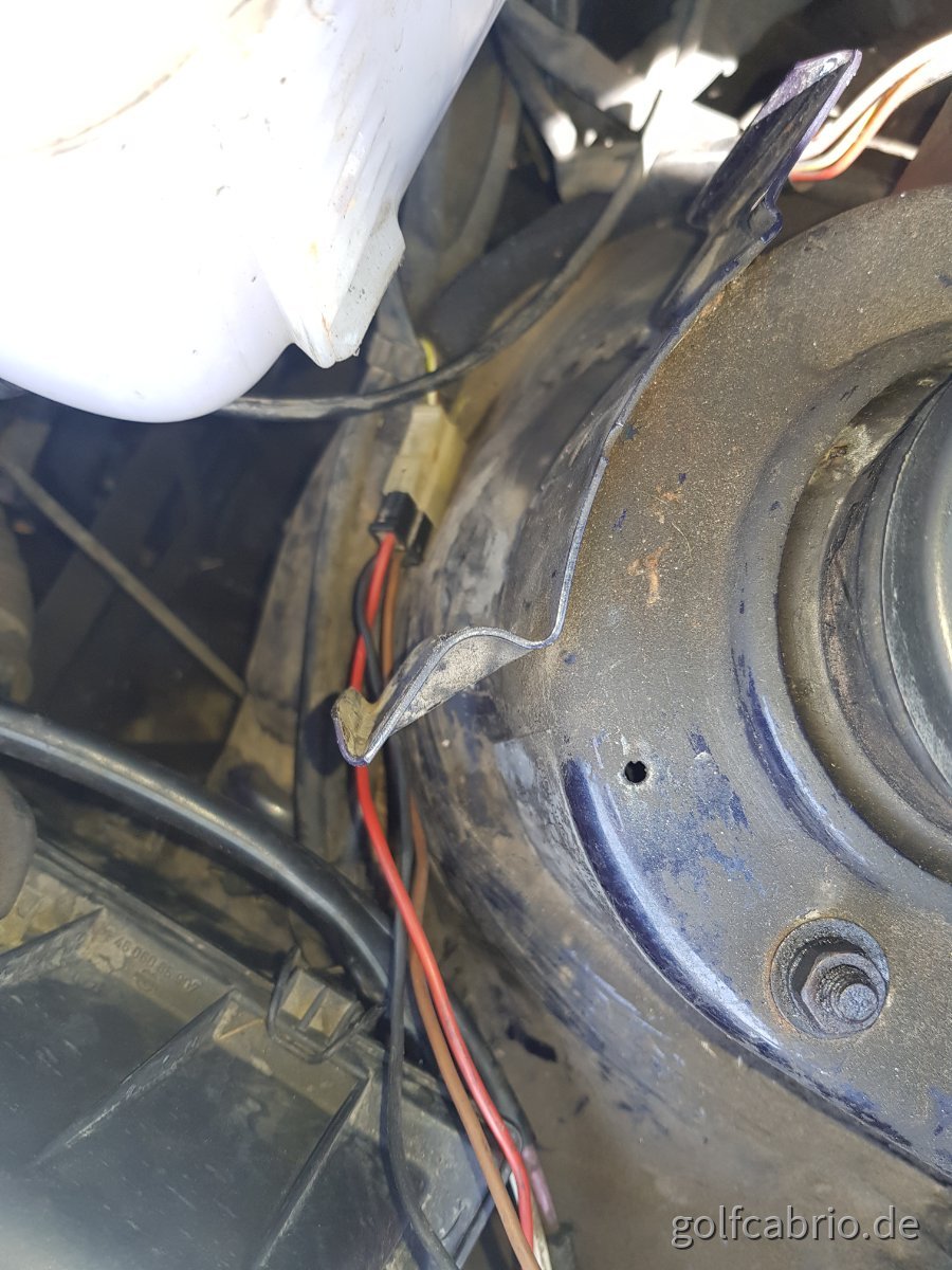

  • Moin. Also meinste dass mein Kabelsalat da nix mit den Nebelscheinwerfern zu tun hat? Komisch ist auch dass die Schlussleuchte auch nicht mehr will. Ich habe die Sicherung schon getauscht 🤔
    Mit Elektronik bin ich leider nicht vertraut. Deine Erklärung ist bestimmt top aber ich checks nicht 😅🙈👍🏾
