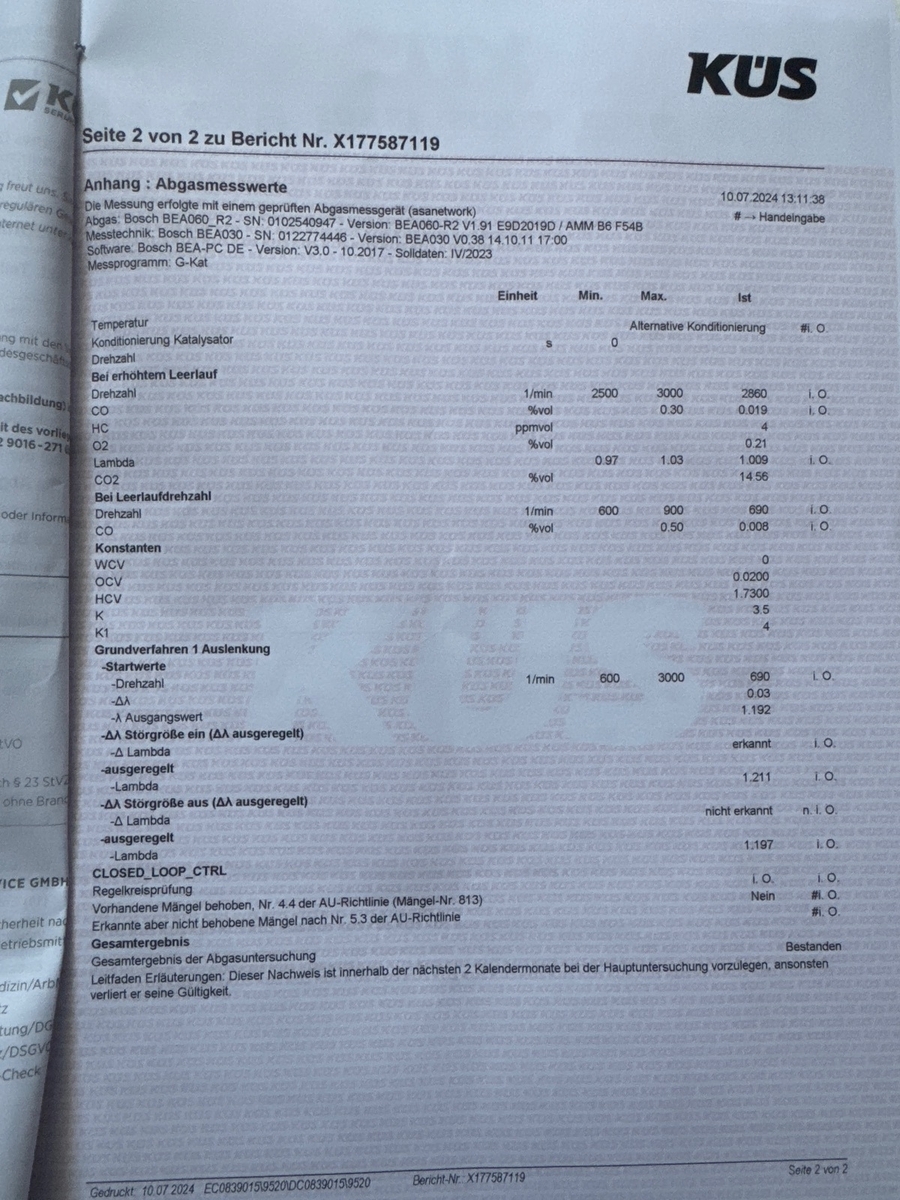

  • Ich hab gestern mal die Zündkerzen überprüft und gesehen das er viel zu mager läuft und ich ja auch immer einen rauen Leerlauf habe.

    Was sagen den die Abgaswerte CO und Lambda ?
    Ansonsten den Motor in den Einstellmodus und am LMM den CO erhöhen. Hier gehst an die obere, erlaubten Toleranzgrene von 0 3 Vol%....also auf 0.25 bis 0.28 CO.
