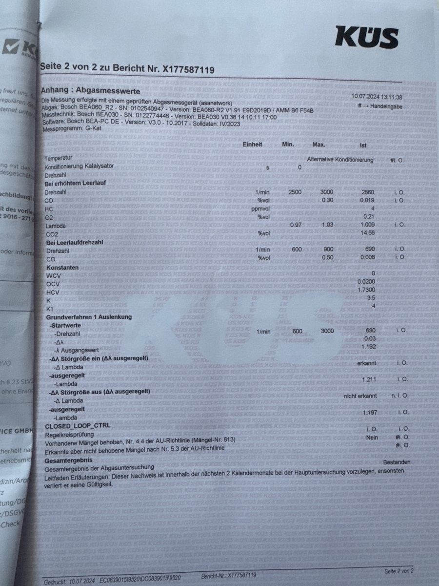

Abgaswerte wurde bei der HU im April gemessen.
Kraftstoffdruck muss ich noch messen, warte aufs Manometer
Ich hab gestern mal die Zündkerzen überprüft und gesehen das er viel zu mager läuft und ich ja auch immer einen rauen Leerlauf habe.
- Zündung ist eingestellt
- Blauer Tempsenor i.O (gemessen)
- Kraftstoffdruckregler 2 Jahre alt
- Einspritzdüsen 2 Jahre alt
- Kraftstoffpumpe und Filter vor 3 Jahren neu (jault aber wenn sehr warm)
- Lambdasonde vor 3 Jahren neu
- auf Falschluft geprüft i.O
- Kraftstofffüllmenge >1 Liter in 30 Sekunden
- Kraftstoffdruck noch nicht gemessen
Jemand noch ein paar Tipps für mich?

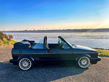

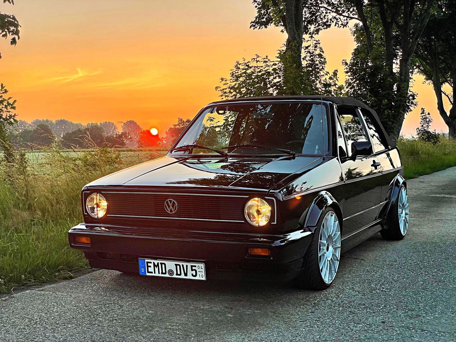

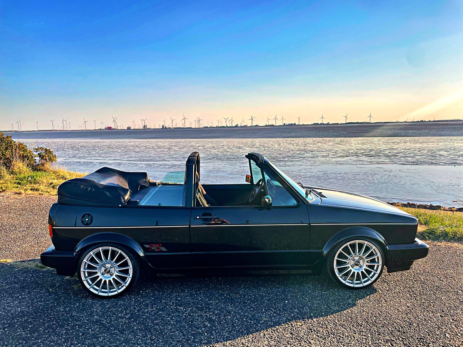

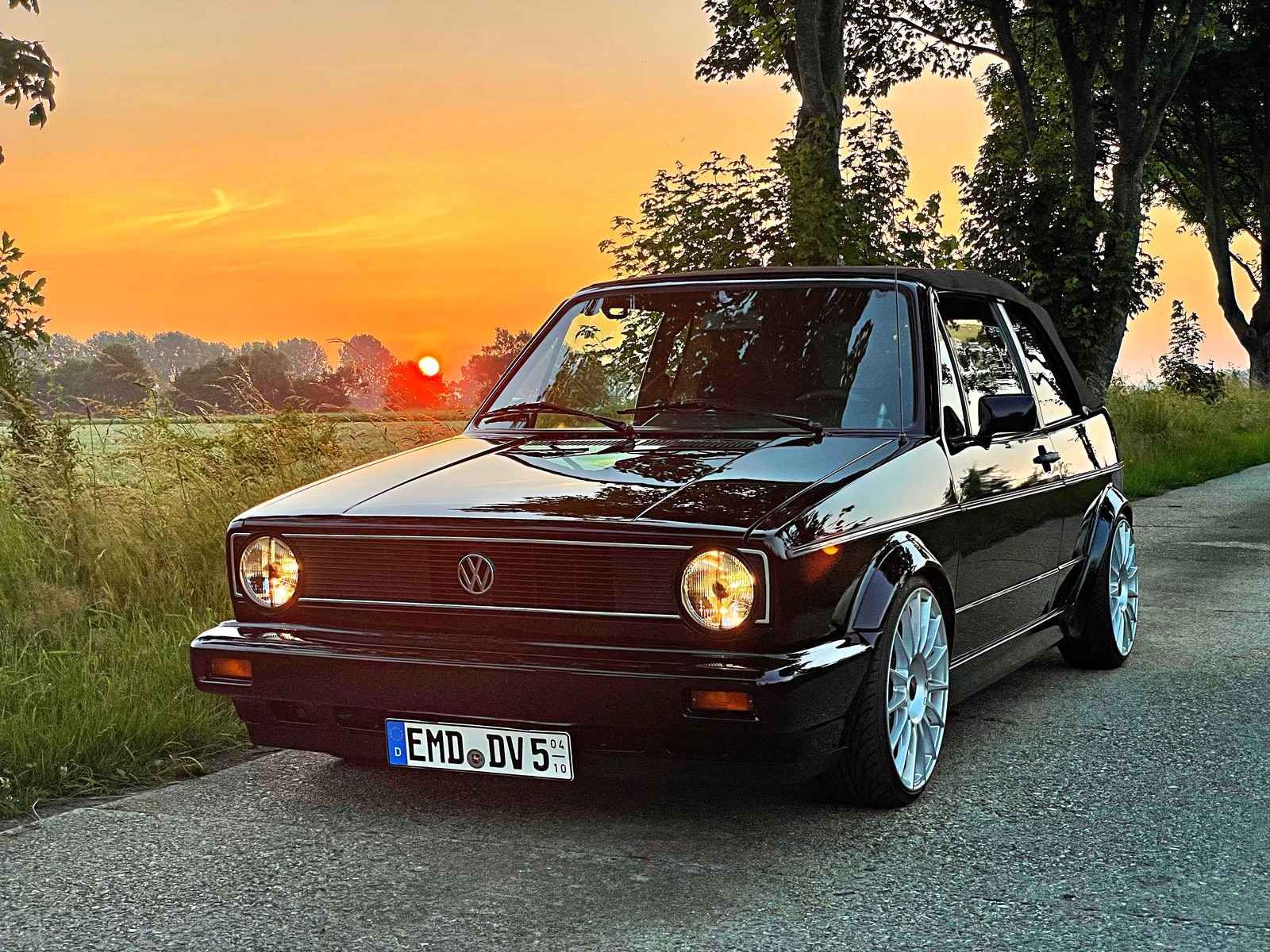

Moin Leute… ich bin schon viele Jahre stiller Leser und wollte mich nuch auch mal kurz vorstellen.
Ich bin der Thommy 44 aus dem Ostfrisischen Emden.
Vor 4 Jahren hab ich mir endlich meinen Traum vom Golf 1 Cabrio erfüllt.
Natürlich ist er nicht ganz original geblieben aber auch jederzeit wieder zurückrüstbar.
Verbaut habe ich ein H&R Gewindefahrwerk in Verbindung mit 7x17 OZ Superturissmo Felgen.
Dazu kamen noch ein paar Kleinigkeiten wie Fadenkreuzscheinwerfer, Novus AGA und neu beledertes Lenkrad.
Wer mehr sehen möchte kann dieses natürlich auch bei Instagram thommy_1979_

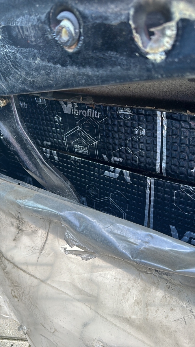

Wenn ich die Aussparung der Lautsprecher nachmodeliere kann der Schall ja nicht mehr in die Tür. Dann wär ja der Rest der Türfolie auch egal.
Wenn ich das richtig verstehe
Und wie ist das dann mit der Aussparung für den Lautsprecher?
Ich meine anstatt der Türfolie.
Moin Leute,
Ich hab mir vorne ETON 13er in MDF am originalen Platz montiert.
Die Aussenbleche hab ich mit Alubutyl gedämmt.
Aber was macht ihn mir der originalen Türfolie? Die hört man jetzt deutlich „flattern“ durch den Schalkdruck.
Bin über jeden Tipp dankbar
