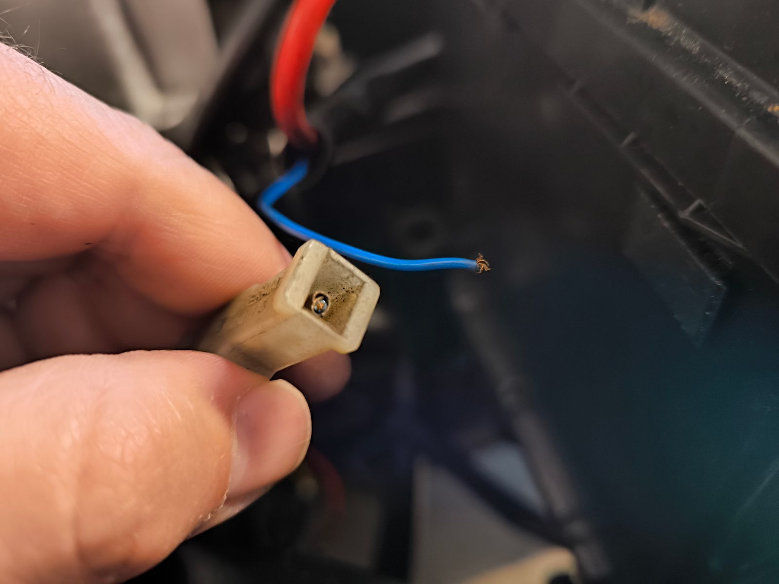

  • Nabend zusammen, ich habe es geschafft zu gucken. Der Stecker war nicht abgefault, aber ich hatte einen Kabelbruch ! Bis vorhin funktionierte alles wie gehabt. Kabel ist repariert, Anzeige macht auch wieder mit. Alles gut.
    Gruß Kay
