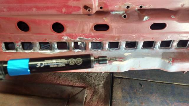

    bin mit Nassschliff am T3 beschäftigt. Wird ja langsam Zeit dass da Lack drauf kommt, andere Baustellen warten schon. Wie schleife ich die eckigen Vertiefungen an der Heckschürze oberhalb des DPF an? Oder mach ich das Blech da einfach mit einer ganz kleinen Drahtbürste im Akkuschrauber blank? Grundiert und gefüllert wird ja sowieso...

    so habe ich das gelöst: Nachdem mir das mit dem Multimaster viel zu langsam ging, habe ich den Druckluftschleifer mit kleiner Drahtbürste genommen und siehe da, es hat funktioniert:
    Aber gestern Abend war ich so blockiert, dass ich da nie drauf gekommen wäre.
