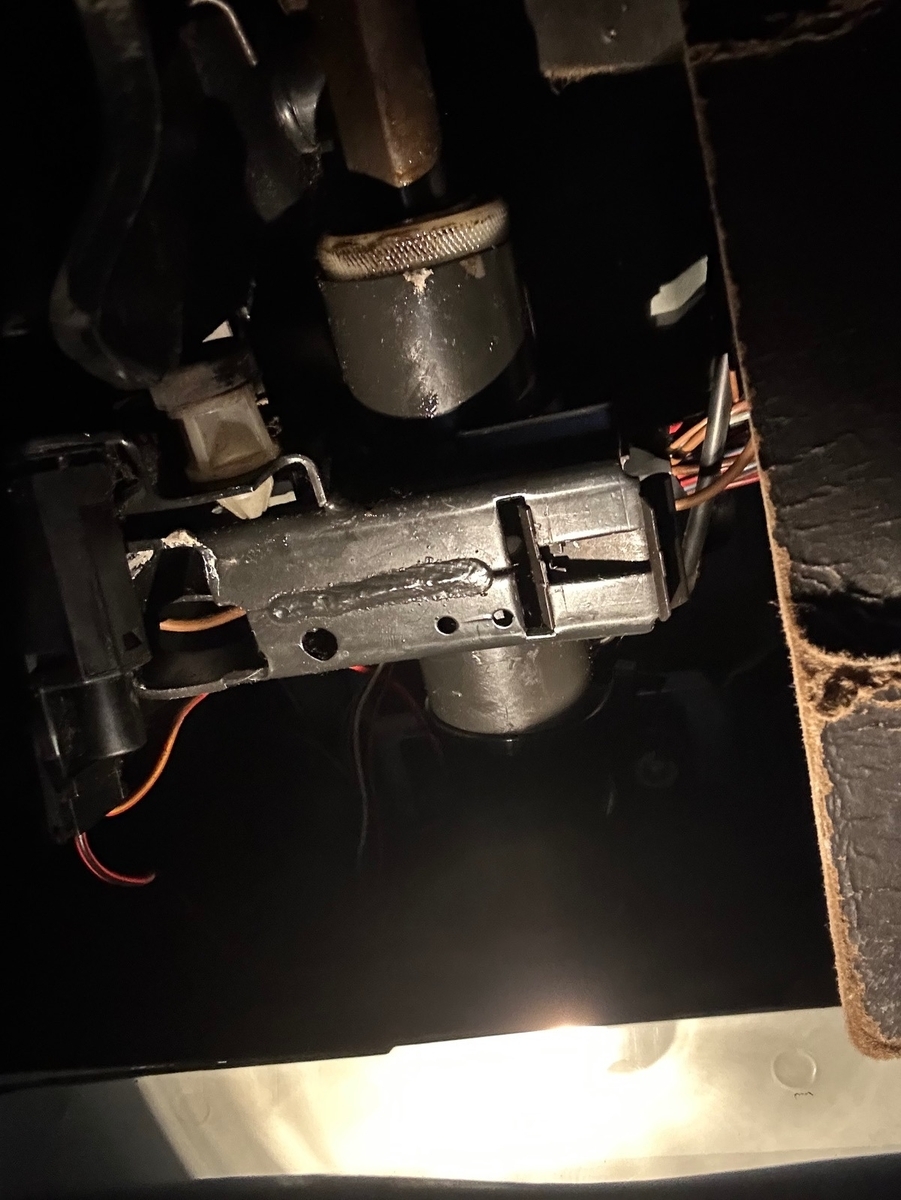

Hi habt ihr ne Idee warum das Lenkrad beim wackeln so laut ist? Ist da was ausgeschlagen? 76554130879__01A67DF6-6E10-4EA6-A91F-FED591129D59.MOV

Also die Schraube ist bombenfest, was mir auffällt wenn das Lenkrad gerade steht ist es nicht nur wenn es leicht eingeschlagen ist (Motor ist nicht gestartet)
Da iss das Lager vom Lenkstock aus der Passung runter gerutscht,Abhilfe das Lenkrad Axial mit d rechten Hand bewegen + mit links unterm Zündschloss das Lager wieder in Position bringen +fixieren mit Panzerband zB .Hat bei mir gefunzt
Hast du da Fotos wo ich das finde?!
Hömma, da gibst kein Foto nich,du musst unterem Armaturenbrett am Lenkstock lang in Richtung Zündschloss fühlen dann merkst du das lose Lager ! Hochschieben a d Passführung bis es nich mehr klappert - fixieren+fettich
Hast du denn während der Fahrt übermäßiges Spiel beim Lenken ,auch geradeaus?Hört sich für mich alles nach losem Lager an,versuch ma ob sich das Lager verschieben lässt krräftig drücken-ziehen.
