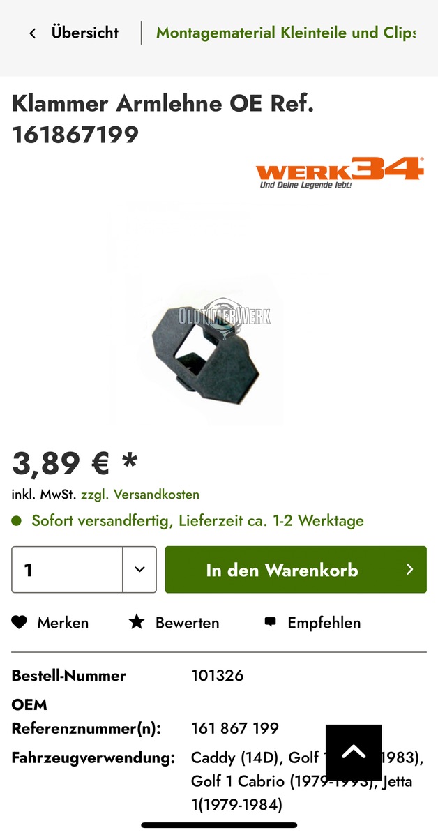

  • Hallo Florenz,
    da hilft nur, die Türverkleidung wieder abzunehmen und zu kontrollieren, ob das Blech, in welchem die Klammer für den gezackten Zapfen der Armlehne sitzt, vernünftig im Blech der Tür sitzt, noch vernünftigen Halt hat.
    In der Regel hält das Blech aber die Klammer.
    Ich drehe die Armlehne nur beim Lösen um 90 grad. Beim Einbau kann man das, muss aber nicht. Normalerweise klopfe ich mit der Hand auf die Armlehne und der Zapfen rutscht über die Zähne in die Klammer. Dann prüfe ich, ob der Zapfen vollständig eingerastet ist.
