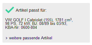

    Ich würde folgendes kaufen:
    ᐅ BERU by DRiV ZÃŒndverteilerlÀufer EVL134 gÃŒnstig online kaufen | kfzteile24.de
    ᐅ BERU by DRiV ZÃŒndverteilerkappe VK355S gÃŒnstig online kaufen | kfzteile24.de
    Das sollte passen.
