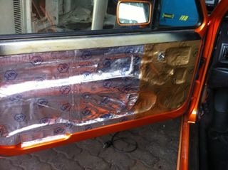

Um das Blech zu beruhigen reichen ein paar Streifen ub Alubutyl o.ä. auf die Türtafel,vollflächig muss nicht.
Du kannst auch Anstatt der Folie hinter der Verkleidung vollflächig kleben dann hast du eine Art Resonanzraum. Ganz dicht wird der aber nicht.

Hab n Bild im Net gefunden
Das Alubutyl kommt aber innen an die Tür. So bringt es wenig.
Deshalb schrieb ich ja, auf das Blech ein paar Streifen. Natürlich ist das wie auf dem Bild übertrieben, funktioniert aber.
Es reicht auch wenn die Öffnungen verschlossen werden.
