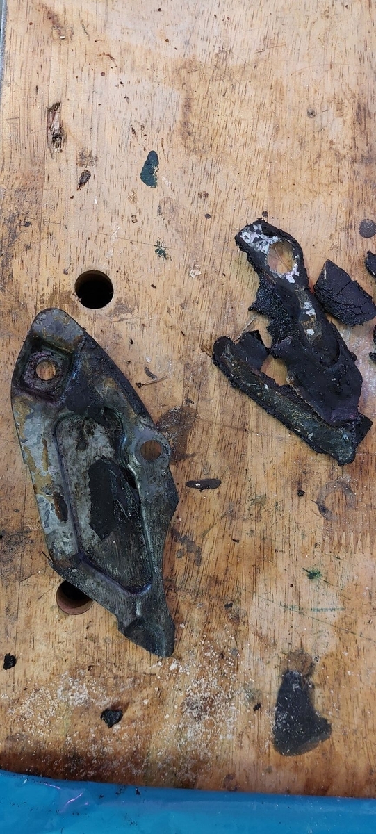

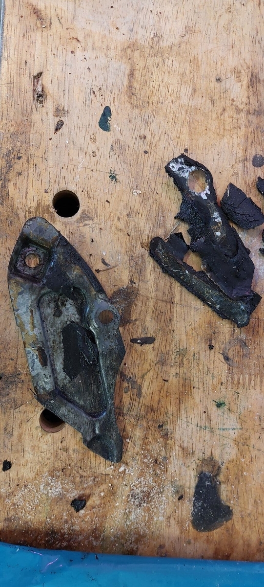

2H Inspektionsblech am AUG Getriebe
  • Dieses Inspektionsblech zwischen Getriebe und Block (068 103 645), wofür ist dieses Bitumenzeugs und kann man das weglassen oder gegen irgendwas ersetzen?
    Das dient der Geräuschdämmung bzw daß das Blech nicht am Motor/Getriebe scheppert und es unangenehme, blecherne Geräusche gibt bei gewissen Drehzahlen/Frequenzen.
    Kratz das sauber ab und dann kannst Du etwas dickeren Filz als Ersatz nehmen. Mit Dichtmasse dann ankleben und gut.
