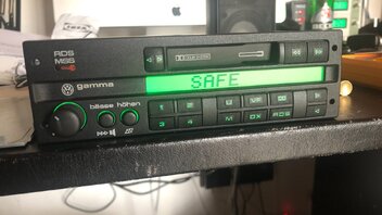

    Um das Thema noch abzuschließen: Habe mit einem Schraubendreher und einer Kreditkarte als Unterlage die Knöpfe abgehebelt, wobei der Lautstärkeregler sich aber in zwei Teile zerlegt hatte (konnte man wieder zusammen stecken).
    Das grüne LED Licht ist ziemlich cool und der AUX ebenso.

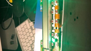

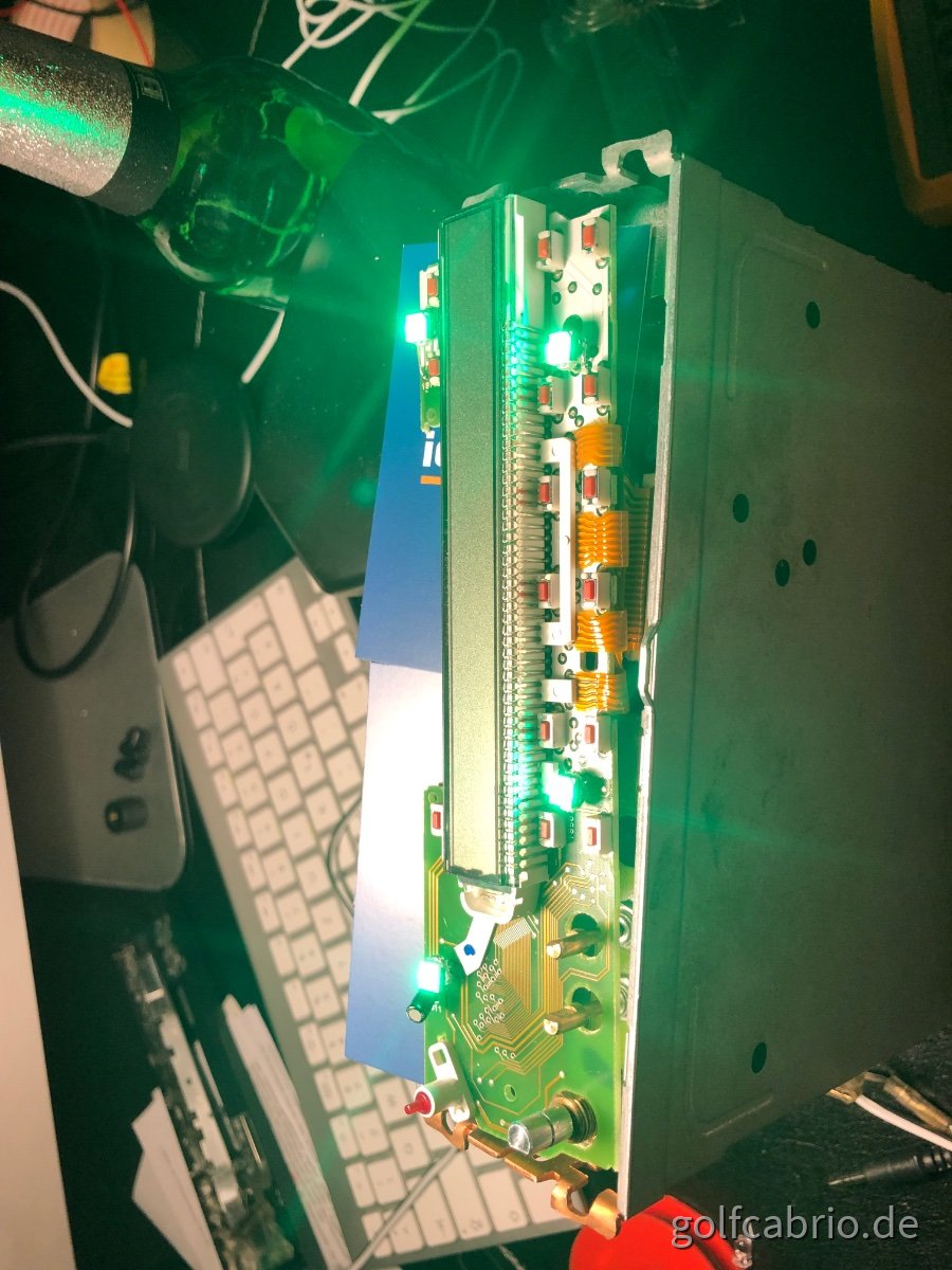

    zu den LEDs:
    Hier übrigens die verwendeten LEDs: https://www.amazon.de/10-Stück-Tachobeleuchtung-Instrumenten-Beleuchtung/dp/B013I7KL78/ref=sr_1_2?__mk_de_DE=ÅMÅŽÕÑ&keywords=led%2Btacho%2Bgrün&qid=1552995243&s=gateway&sr=8-2&th=1 (habe ich für alle Schalter und Tacho benutzt, bis jetzt keine defekt)
    Einfach die Metallhalter ablöten, (von billigen Dioden die Füße abschneiden und dran löten: https://www.amazon.de/APTWONZ-2-poligen-Diffuse-Leuchtdioden-Elektronikkomponenten/dp/B06X3VT6TD/ref=sr_1_9?__mk_de_DE=ÅMÅŽÕÑ&keywords=leds&qid=1552995311&s=gateway&sr=8-9 )
    Danach dann die neuen Beinchen zurechtbiegen und in die alten Lampenlötlöcher reinlöten, das ging wunderbar und im Defekt-Falle kann man einfach die LED an den Beinchen wieder direkt ablöten.
    Die LED fürs Display war etwas schwieriger, da habe ich die vorhanden Beinchen so weit wie möglich drangelassen, Kabel zur LED dran gelötet und danach positoniert - ging auch gut.

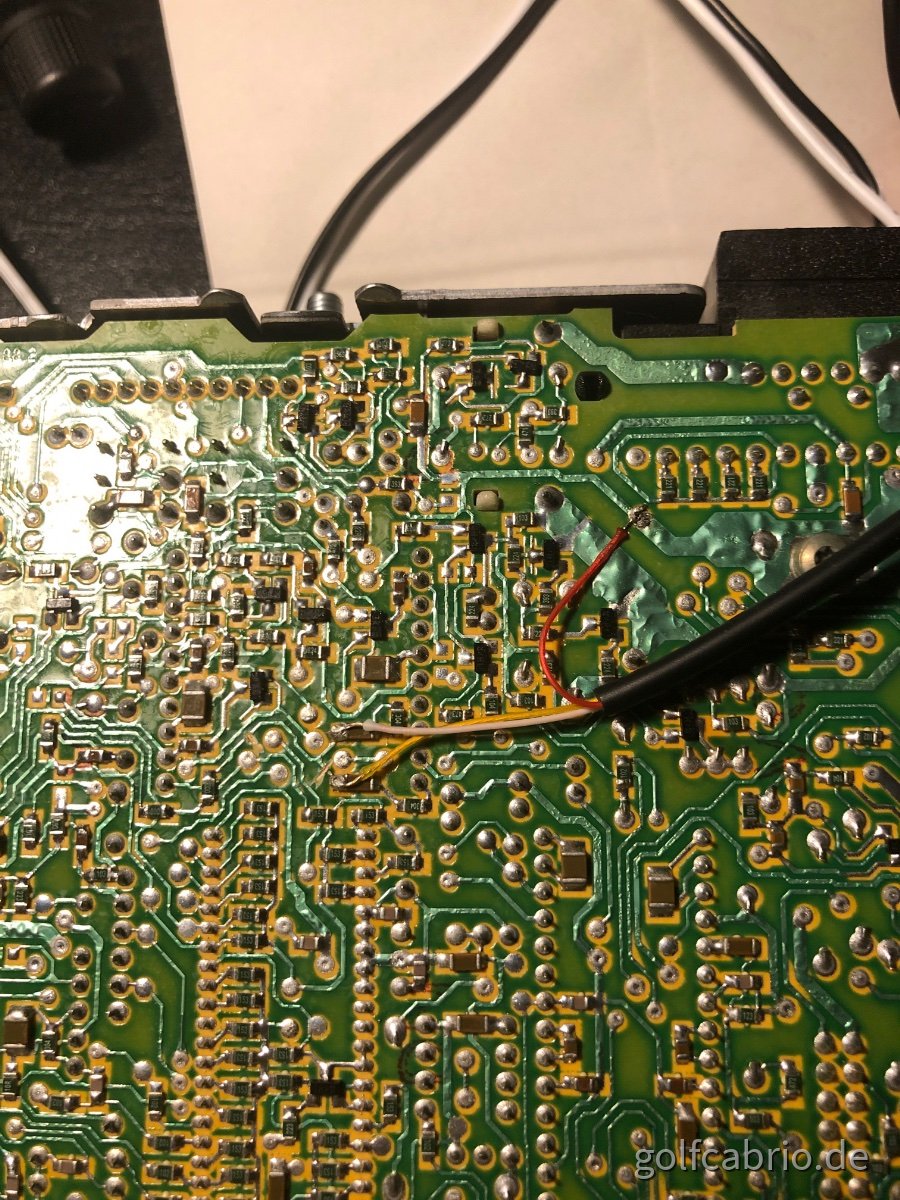

    zum Aux:
    Bei golf3.de gibt es ein Tutorial: http://www.golf3.de/anleitungen-tu…achruesten.html

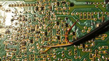

    Allerdings sind die Fotos spiegelverkehrt, komischerweise, daher habe ich mal eins hochgeladen, wo ich das Kabel angelötet habe.
    An dem Aux habe ich nun einen Ampire Bluetooth Empfänger dran - das reicht mir: https://www.amazon.de/universal-Bluetooth-Adapter-Musikstreaming-Auto-Remote-wasserdicht/dp/B01N5VPZSK/ref=sr_1_1?__mk_de_DE=ÅMÅŽÕÑ&keywords=ampire+bluetooth&qid=1552995599&s=gateway&sr=8-1
