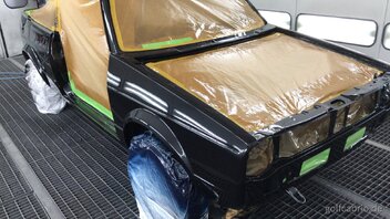

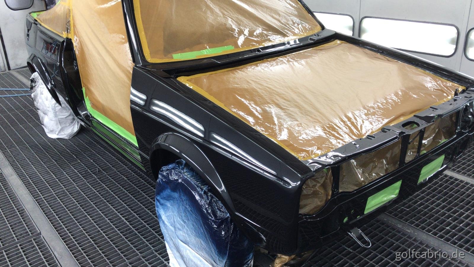

  • Nun...ich bin zwar kein gelernter Lackierer, aber ich behaupte ich kann ganz gut lackieren...
    Was genau hast Du denn da zu tun?
    Hier mal ein paar Bildchen meiner letzten Arbeiten an Autos aus dem eigenen Fuhrpark...
    Und an meinem Sommerspielzeug bin ich aktuell grade mal wieder dabei...
  • Das auf meinem Breitbau? Die Farbe ist Riverblau metallic. Und ja, das ist eine Originalfarbe vom GTI aus dem Jahre 1978. Meine wird am Heck jetzt halt in den nächsten Tage wenn es endlich mal etwas wärmer wird mal erneuert....bis ich in ein paar Jahren alles wieder auseinander reiße um die leider vom damaligen Erbauer total schlecht eingesetzten Mercedes 190er Hecklleuchten nochmal mittels Originalheck vom Mercedes neu sauber einzupassen.
    Hab ich dieses Mal ausnahmsweise und etwas zähneknirschend weggelassen zu machen, damit ich dieses Saison damit wieder fahren kann. Also kamen nur das lausig ausgeschnittene Auspuffloch mittels Eigenbaublech weg, sowie Vorschaden vom Vorbesitzer am Radlauf und die absolut schlechten, ungeeichmäßigen Originalsicken am Heck weg. Neues 190er Mercedes Heck liegt aber schon hier...^^
    Ich lackiere halt meist Freiluft oder in der Garage ohne Kabine oder Absaugung. Probleme mit Staubeinschlüssen oder schlechten Oberflächen habe ich aber dank etwas Übung und meiner geliebten Iwata W-400 aber keine zum Glück. Zumindest ist das was ich bisher fabriziert habe meist besser von der Oberfläche was ich bisher schon von so manchem "Profi" aus der Lackierkabine hab rollen sehen...
    Wie ich das hinbekomme? Ehrlich....ich hab keine Ahnung....ich veruche halt immer so gut es geht sauber vorzuarbeiten und etwas auf Temperaturen zu achten und keinen Mist zu schießen. That´s it! ;)
    Gut etwas Liebe und Übung gehört halt auch dazu....jemand der behauptet er hätte noch nie nen Läufer geschossen, ist entweder ein Lügner oder hat noch nie lackiert....wichtig ist nur zu wissen wie man das hinterher wieder rausbekommt so daß man es nicht mehr sieht. ;)
