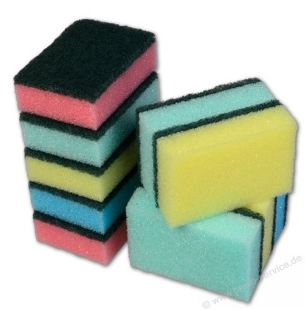

    Diese Politur auf einen Schwamm geben. Ich nehme immer solche Topfreiniger - die reichen völlig aus:
    Bevor einer frägt: Nein ! Ich nehme NICHT die rauhe Seite :|
