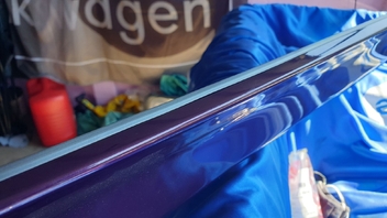

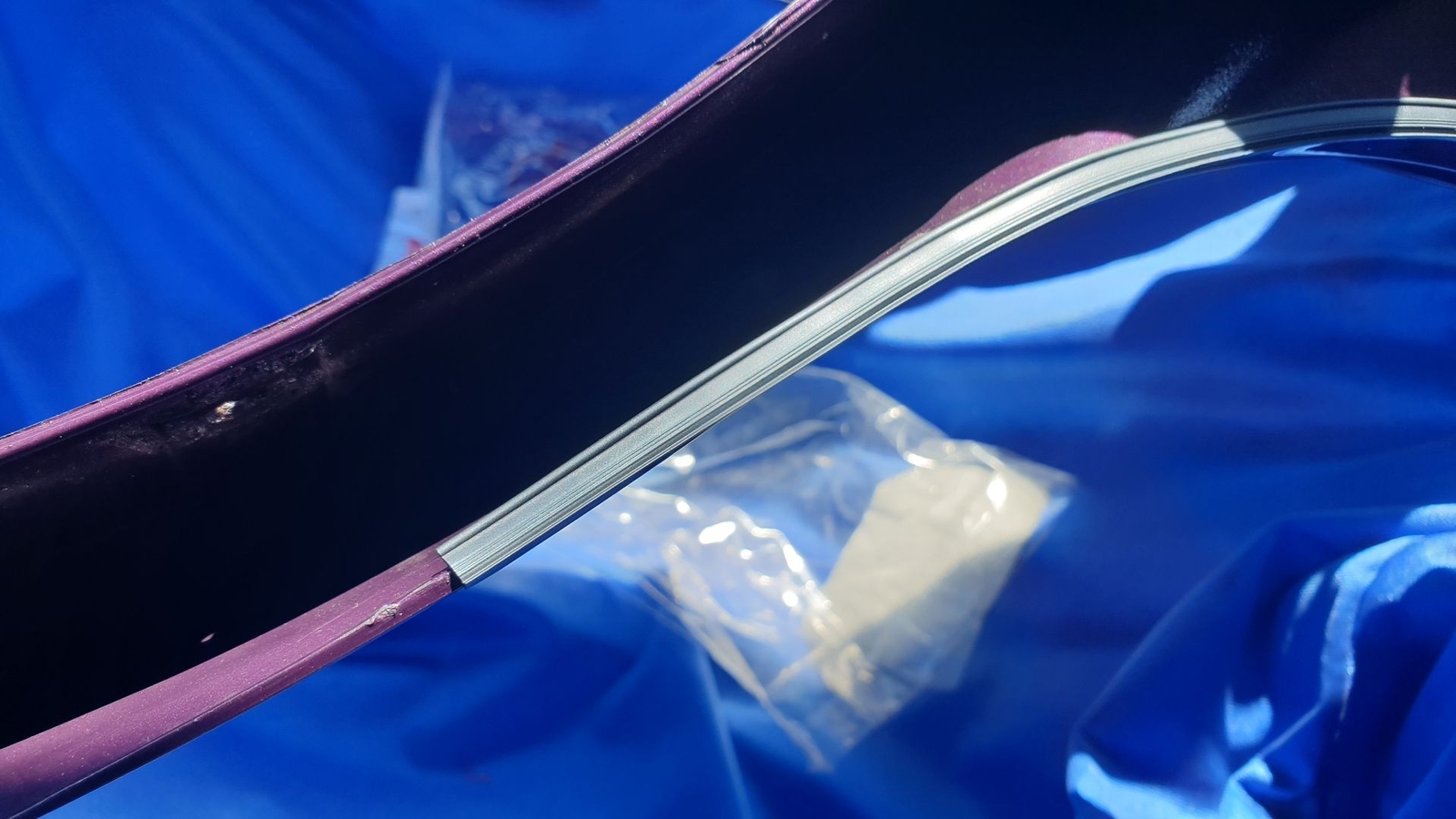

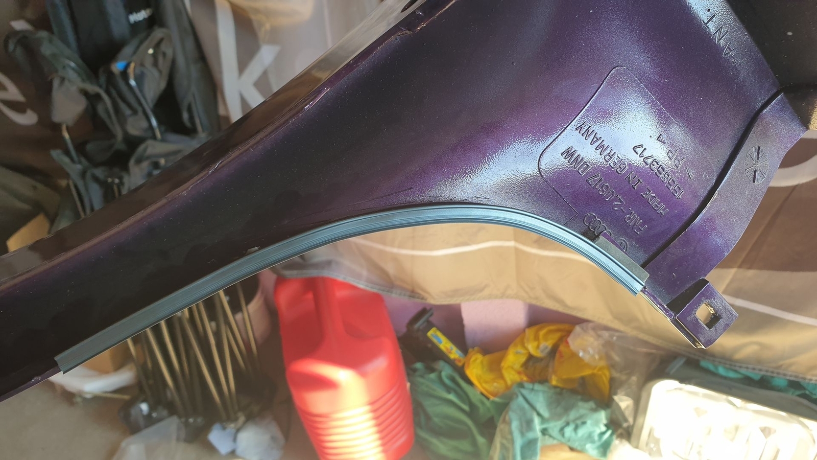

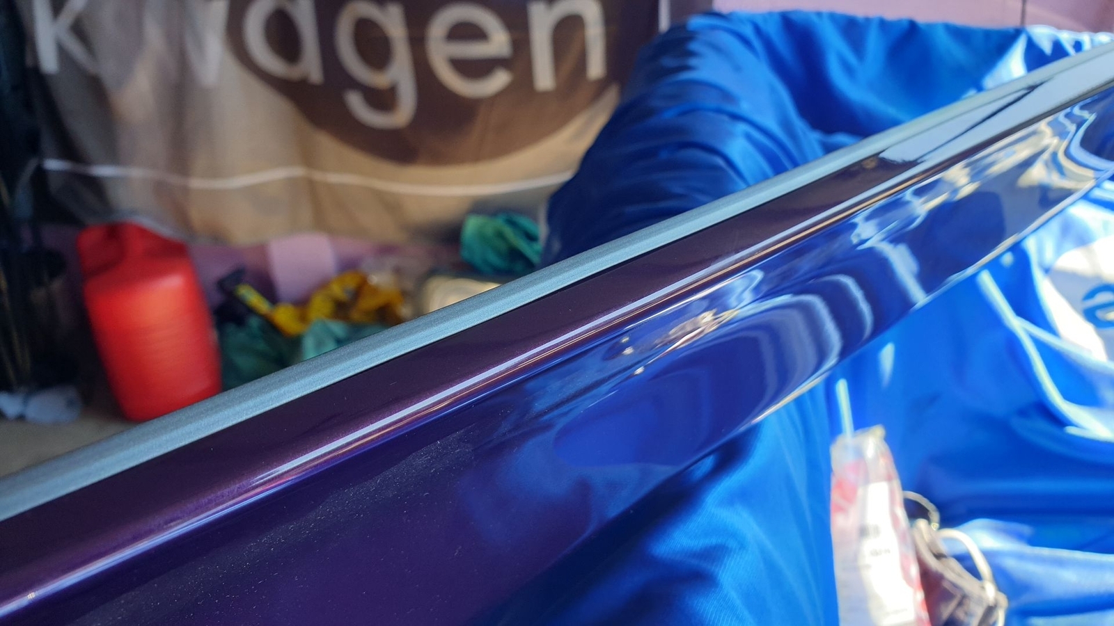

Hat schon mal Jemand den Keder für die Karmann Verbreiterungen gewechselt?
Müssen die Verbreiterungen abgenommen werden?

Hallo
Hatte ich vor 2 Jahren gemacht, an den Schwellern war sie verklebt,(Klebeband war an dem Keder) an den Kotflügel Verbreiterungen mehr oder weniger gesteckt,hält aber sehr gut.
Hallo
Aha, dass heisst, der Keder für die Radlaufverbreiterung kann einfach von oben reingeschoben werden. Die Schweller Verbreiterung muss dafür aber weg, wenn ich das Richtig verstanden habe?
Von oben reinschieben ist, für mich, keine gute Idee. Abbauen und vernünftig an die Verbreiterung kleben und dann wieder anbauen. Ansonsten wird das nicht so wie es soll, also wenn schon dann ordentlich arbeiten ![]()
