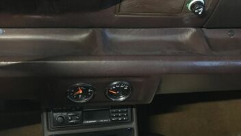

    ich bin neu hier, wir sind am überlegen uns ein Golf 1 Cabrio anzuschaffen.
    Habe heute eines besichtigt. Baujahr Mai 1980, bisher Schweizer Zulassung, Service gepflegt, ca. 90000 km (nachweisbar Serviceheft lückenlos), rotmetallic (Indianarot) irgendwann komplett lackiert,
    im gesamten guter Zustand, weißes Originaldach, beige Kunstledersitze, Spucknapflenkrad.
    Leider fehlt im Kofferraum der Aufkleber mit der Ausstattung.

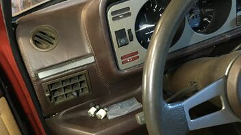

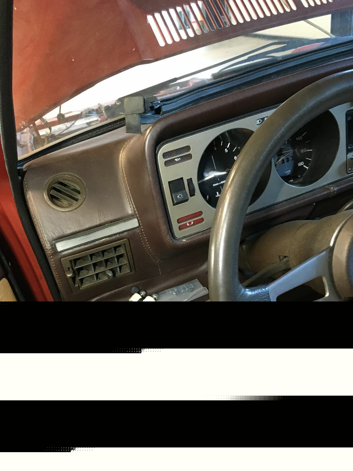

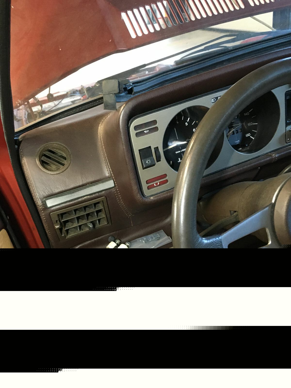

    Der Verkäufer behauptet das Armaturenbrett sei Original, ich bezweifle dies.
    Gab es diese Ledernähte ?
    Kann mir hier im Forum jemand helfen ?
    Im Anhang das Bild vom Armaturenbrett.
    Preisvorstellung 10.000 KM
    Gruß Mario

    hier meine Antwort nochmal .... auch für die anderen User lesbar... :)
    hi.
    Einen Aufklaber gabs Imho 1980 noch nicht im Kofferraum .
    rotmetallic war Imho keine Farbe von 1980, bin da aber nicht ganz sicher.
    Da Bauform des A-Bretts ist korrekt für 1980, ob es 1980 aber schon braune A- Bretter gab .. keine Ahnung . Andererseits gabs das A-Brett in der Bauform eh nur bis 81 oder 82 im Cabrio..... könnte also passen.

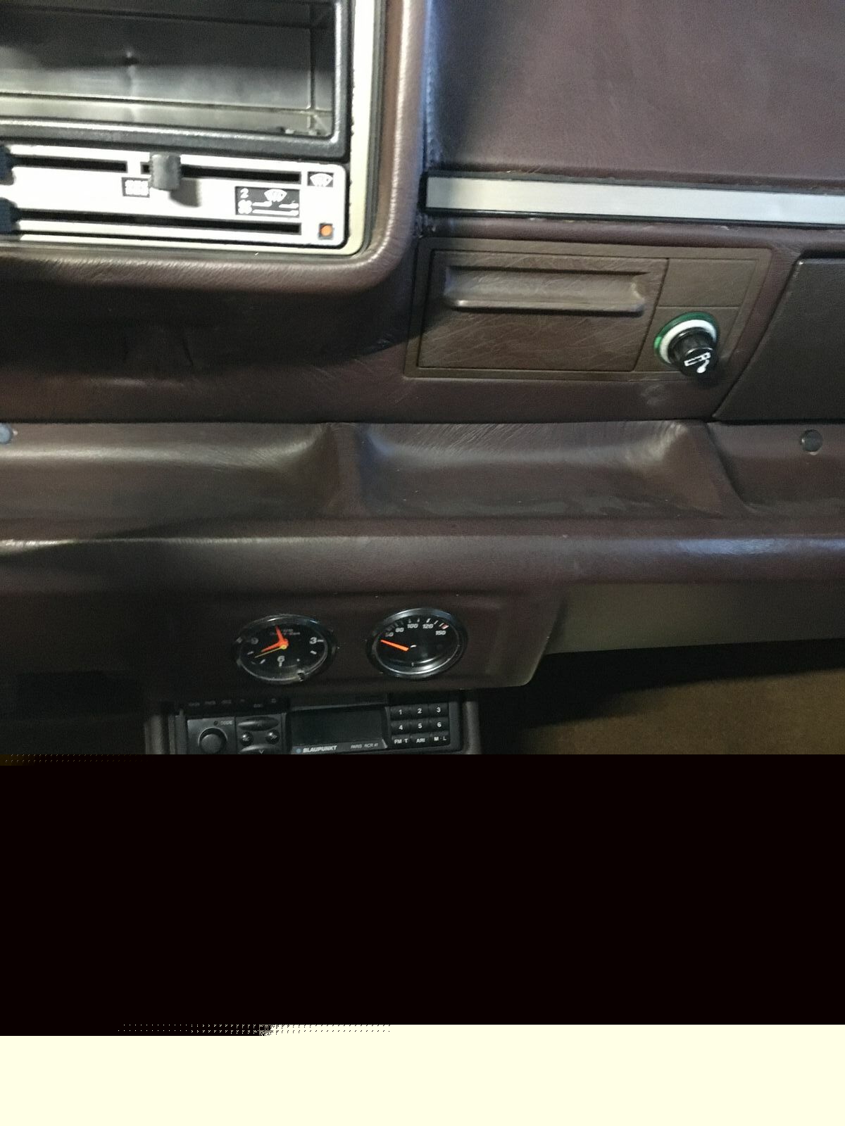

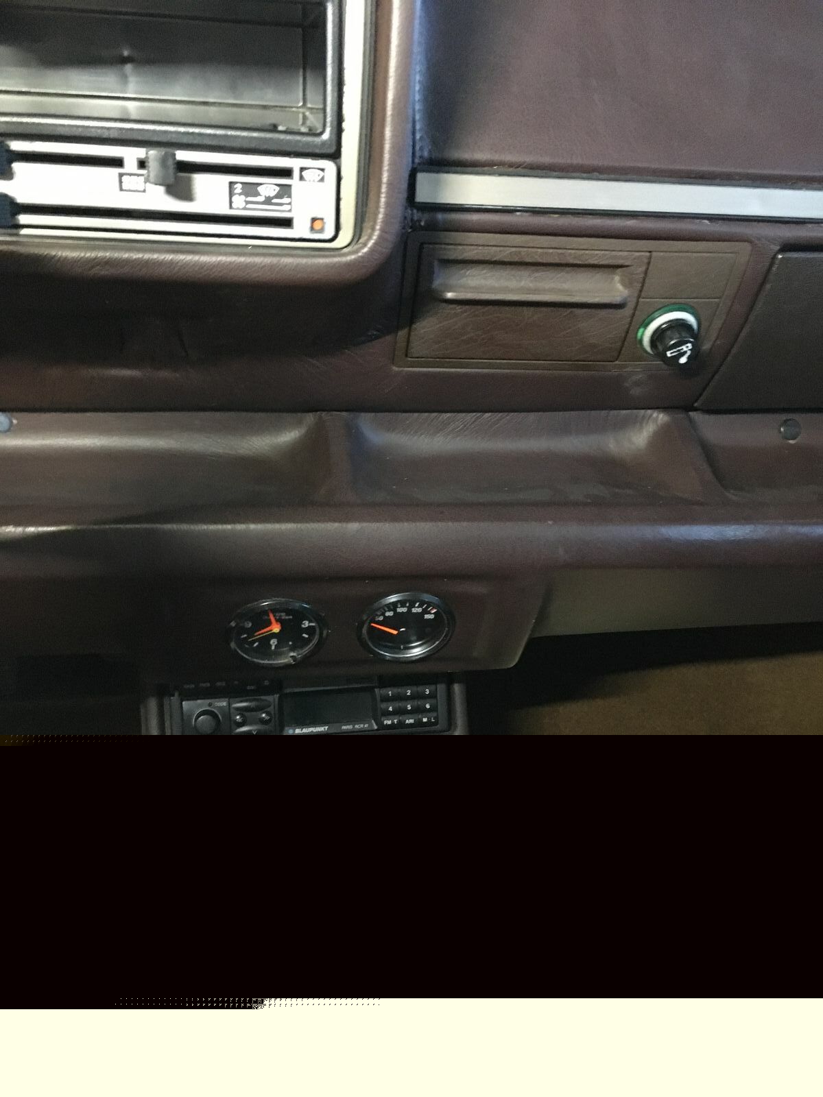

    Die beiden Zusatzarmaturen gehören nicht in die Kniestrebe, sondern in die Mittelkonsole, da wo hier das Radio sitzt . ( was ist oben im Radioschacht ??)
    bei einem 80er habe ich ganz andere Bauchschmerzen ..... 90000 km und komplett lackiert .... passt nicht zusammen . 80er Bj sind in der Regel komplette Rostklumpen .... Hinterachsaufnahmen, Heckblech, Radläufe , Stehbleche Motorraum , Schweller .... alles wegen nicht vorhandener Konservierung ab Werk schon nach 8 Jahren extrem rostig gewesen bei Alltagseinsatz.
    Also an meinem 80er war 1988 bei 180000km durch: Beide Achsaufnahmen, der Längsträger h.r, Heckblech, beide Radläufe hinten im Bereich des Heckblechs und auch oben an der Kante, die Schweller vorn im Bereich der unteren Kotflügelschraube, die Stehbleche im Motorraum , der Windlauf im Bereich der Kotflügel , die Reserveradmulde hinten unten im Bereich der Verstrebung zum Heckblech, beide Kotflügel an mehreren Stellen durchgerostet, .....
    Das Kunstleder löste sich im Bereich der Lüftungsöffnungen oben im A-Brett, einige Jahre später auch in den Ablagen der Kniestrebe.
    Das weiße Kunststoffdach soll 40 Jahre alt sein ??? noch das erste?? das wäre dann top gepflegt, dazu passt dann eine komplette Neulackierung nicht so recht ..... ( zum evtl. Rost dann wieder doch)
    und 10000 € ?? ist ne Ansage ..... schon wegen der nicht mehr zu findenden verpfuschten Kniestrebe ( Löcher Zusatzanzeigen) da würde ich die Kiste mit nem Mikroskop untersuchen .... :)
    Edit: ah ... die Ledernähte hatte ich nicht gesehen ..... das war sicher nicht original ...... sieht aber gut gemacht aus

    Also: das Armaturenbrett ist 100% nicht original! Die Form schon, aber
    der Lederbezug und die Nähte nicht! Spucknapflenkrad war im "GLi"
    drin (110 PS).

    Ich hätte gern auch mehr Fotos vom Objekt.... Vom Motorraum, von den Gurtschlössern der Rückbank, vom Heckblech, von der Reserveradmulde.
    innen usw ...
    Auch die Mittelkonsole scheint eher von den neueren Cabs zu stammen, in die originale von 1980 passt kein Radio in der Breite, da waren Original die beiden Instrumente drin, sonst nichts.
