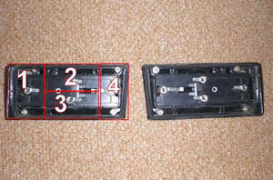

Ich habe von Kfz Elektrik ungefähr soviel Ahnung wie ne Kuh vom Eier legen.... Sind die inneren Steckzungen beim Lampenträger dann für Masse?

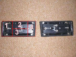

Verdrahtung der Rückleuchten
Die 3 Anschlüßsse in der Mitte zwischen 2+3 das ist der Masseanschluß
Reicht dann ein Anschluss zu belegen? Oder anders gefragt, wieviel Drähte brauch ich um das Rücklicht richtig zu verdrahten?

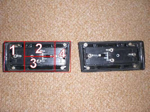

1x Masse, auf eine der angesprochenen Klemmen
1x Blinker
1xRücklicht
1xBremslicht
1x Blinker
1xRücklicht
1xBremslicht
Plus 1x Rückfahrscheinwerfer?
..jup .
Blinker links = schwarz/weiß
Blinker rechts = schwarz/grün
Bremslich links+rechts = schwarz/rot
Rückfahrlicht links+rechts = schwarz
Licht links = grau/schwarz
Licht rechts = grau/rot
Nebelsclußleuchte = grau/weiß
Das sollte dir helfen beim Anklemmen
Danke für Eure Hilfe. Ich glaube ich habe das jetzt verstanden.
