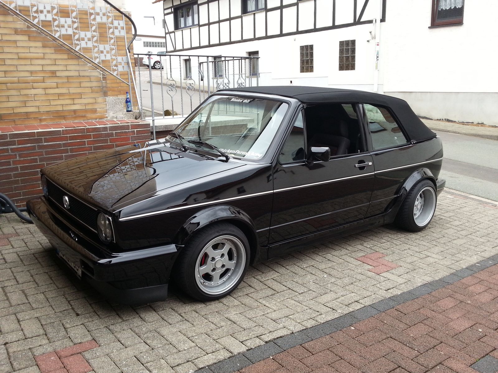

  • Hat oder hatte von euch jemand 8x14 ET 15 beim 1er Cabrio an der VA verbaut?
    Meine Felgen liegen leider am Bremssattel an.
    So bräuchte ich 10er Platten je Seite. Denke aber dann kommen die Felgen zu weit raus.
    Ich hab gesehen das es die Felgen auch in 8x14 ET 20 gibt passen die an der VA ohne Probleme?
  • Ja gut schlecht das ich welche mit ET15 habe :-( hab aber nun erfahren das wenn ich andere Halter für die Bremssättel nehme vom 1er GTI Liegt auch nichts an.
    Ist halt wieder etwas aufwändiger.
