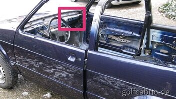

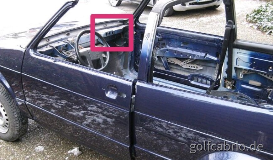

    Das STG der EFHs kommt hinter das Armaturenbrett auf der Beifahrerseite und wird unter den Boden vom Wasserfangkasten geschraubt.
    In etwa da

    Du wirst wahrscheinlich die Löcher dafür bohren oder Gewindestifte aufschweissen müssen es sei denn der Wagen hatte zuvor serienmäßig die EFHs.
