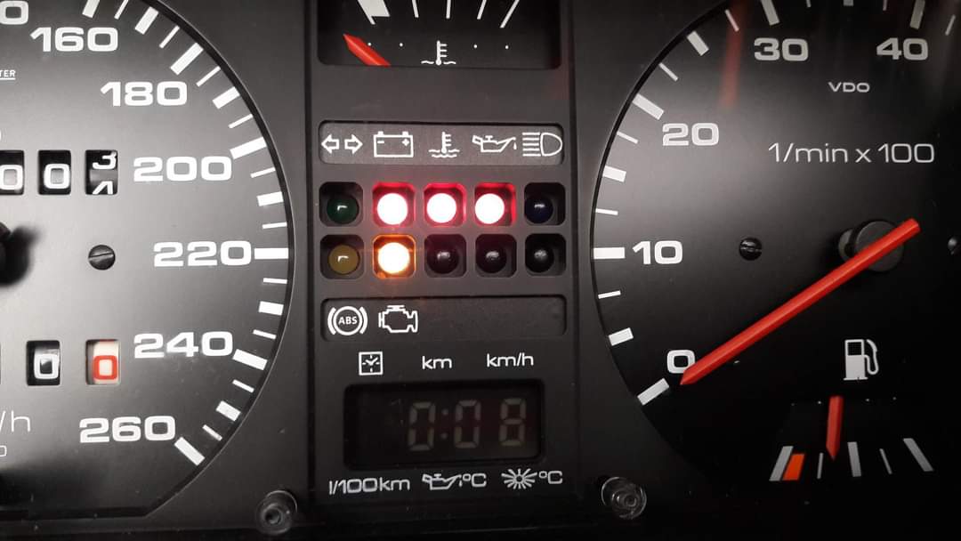

    Als kabel hab ich die hier verwendet.
    AZDelivery Jumper Wire Kabel 40 STK. je 20 cm F2F Female to Female kompatibel mit Arduino und Raspberry Pi Breadboard inklusive E-Book! https://www.amazon.de/dp/B07KYHBVR7/…ding=UTF8&psc=1
    Die passen auf die LED Beinchen im Tachogehäuse. Ans andere Ende ein Festplattenstecker (Molex 4pin) oder was vergleichbares löten/crimpen.
    Die kabel hab ich gerade nach unten geführt unter der Folienplatine.
    Was ich nicht parat habe, ist der schaltplan auf der Folienplatine vom Airbag Tacho. Ich weiß nicht, ob für die Leuchten noch Widerstände oder sonstige Bauteile vorgeschaltet sind. Da müsste man entweder den plan haben, oder die Folienplatine direkt anschauen und die 3 relevanten Leiterbahnen verfolgen von Stecker zu den Leuchten.
    Man müsste ja eigentlich nur einen MFA Tacho umbauen und entsprechend erweitern.
    Der 6pin Stecker ist bei der MFA völlig anders belegt als am Airbag.
    Für die 3 benötigten pins der airbag leuchten könnt man mit dünnen Kabeln und Steckern von platinenverbindern arbeiten. Die gehen unter die folie rein.
    So hab ich bei mir Motorkontrolle und ABS im Tacho untergebracht. Ist zwar ein zweier KI, aber am 1er ja vergleichbar zu lösen.
