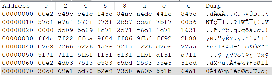

    Hab mal eben den EEPROM aus dem Board ausgelötet und mit dem Galep-3 Programmer ausgelesen.
    Bei dem war alles genullt an Daten.
    Dann einmal einen "guten" Chip von ner anderen MFA Platine ausgebaut, ausgelesen und da sind tatsächlich Daten drauf.
    Hab das jetzt mal als "Backup" in meinem Chip Repo ... 8)
    Dann also die Daten auf den leeren EEPROM geschrieben, den Chip wieder auf die Platine gelötet und einen Testlauf gemacht.
    So sind jetzt im Checkmodus der MFA brauchbare Werte abgelegt und auch die Anzahl der gefahrenen KM stimmt wieder.
    Operation erfolgreich würde ich sagen, mal beobachten ob es die Daten behält. ^^
    Hätte dazu auch das eine oder andere Bild, aber offenbar ist der Bildupload im Forum mal wieder Schrott.
    Zum Datensatz:
    Im Grunde könnte man jetzt durch anpassen der Daten damit die Verbrauchsanzeige und KM Zähler korrigieren. :/

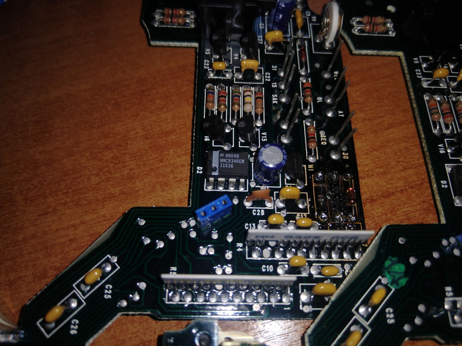

    Der Kamerad hier wäre auslesbar, ist ein EEPROM.
    Was es ausgelöst hat... keine Ahnung. Die MFA ging eigentlich gut bislang.
    Der übliche Teiletausch wie im Wiki beschrieben half hier nicht.
    Der einzige andere Chip auf der Platine ist der Microcontroller/CPU "hinter" dem Display.
    Ob der einen eigenen Speicher hat, keine Ahnung. an den käme man wohl eher deutlich schwerer ran.
    Hinweis: Beispielbild... den Brandfleck rechts ignorieren

    Wie es aussieht, liegen die Daten auf dem EEPROM auf der Platine.
    Schätze da wirds darauf hinauslaufen einen guten Chip rauslöten, auslesen, und dann kopieren.
