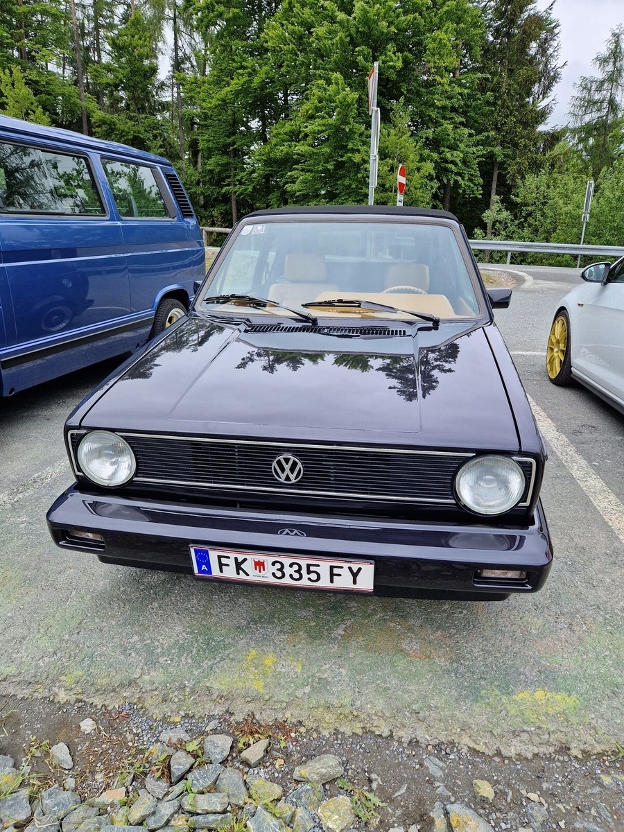

    Nein leider kein Mämopped, ist noch n Barbie Cab. Ich hatte es auf der Terasse fertig gemacht und dann im Garten Fotografiert.
