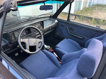

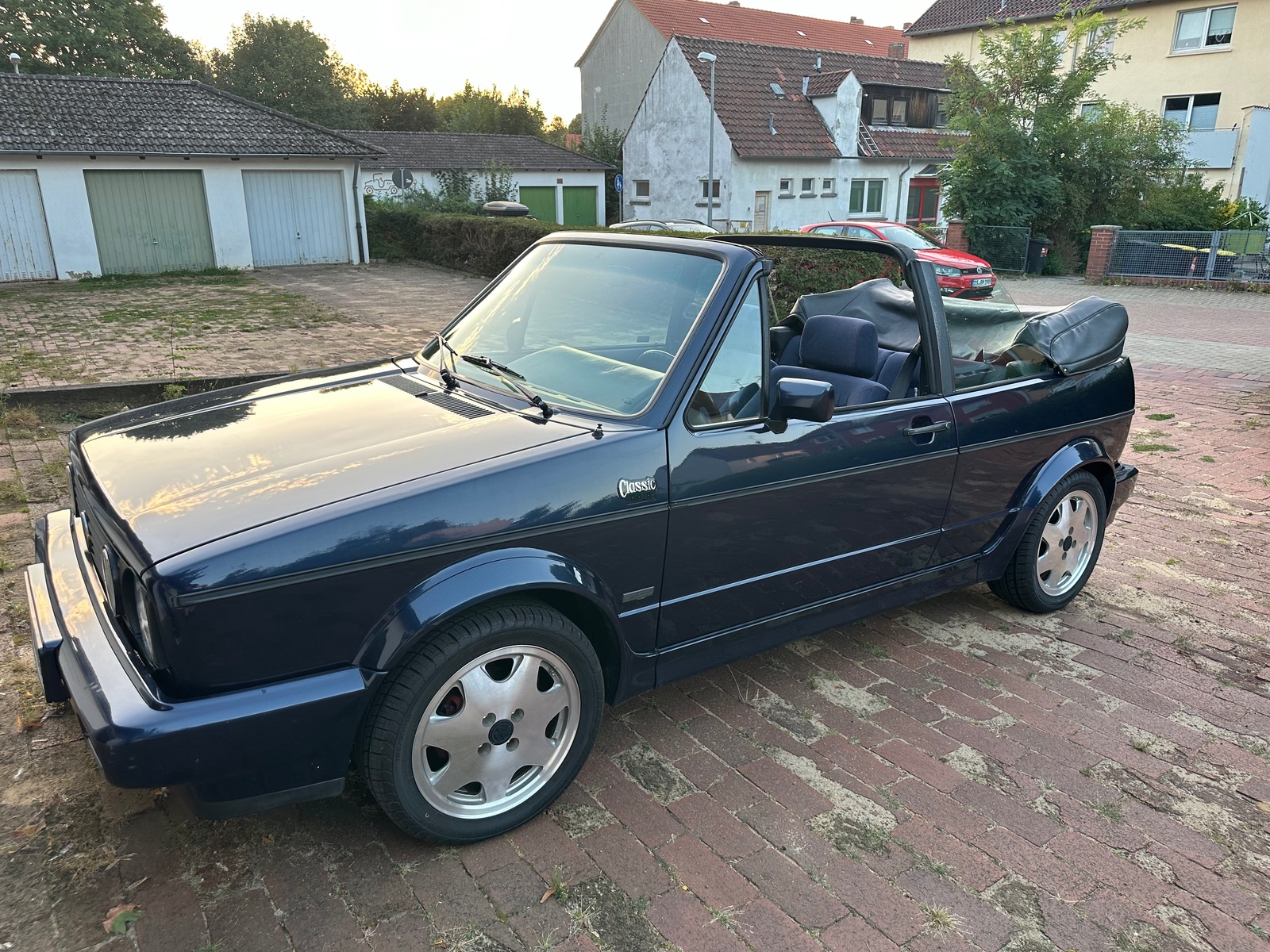

Hallo zusammen, ich bin die neue. Heiße Alina bin 31 Jahr alt und komme aus Braunschweig. Habe mir jetzt nach langer Zeit den Traum von eigenen Golf 1 Cabrio erfüllt. Dafür musste mein Ford Mustang nun gehen. Aber das war es allemal wert.
Der Golf hat den 2H Motor und ist Baujahr 1991 und hat knappe 237000 gelaufen.
Ich bin Mega zufrieden mit dem kleinen und schrauben mache ich auch ganz gerne mal. Vielleicht sieht man sich ja. Morgen geht es zum ummelden.
