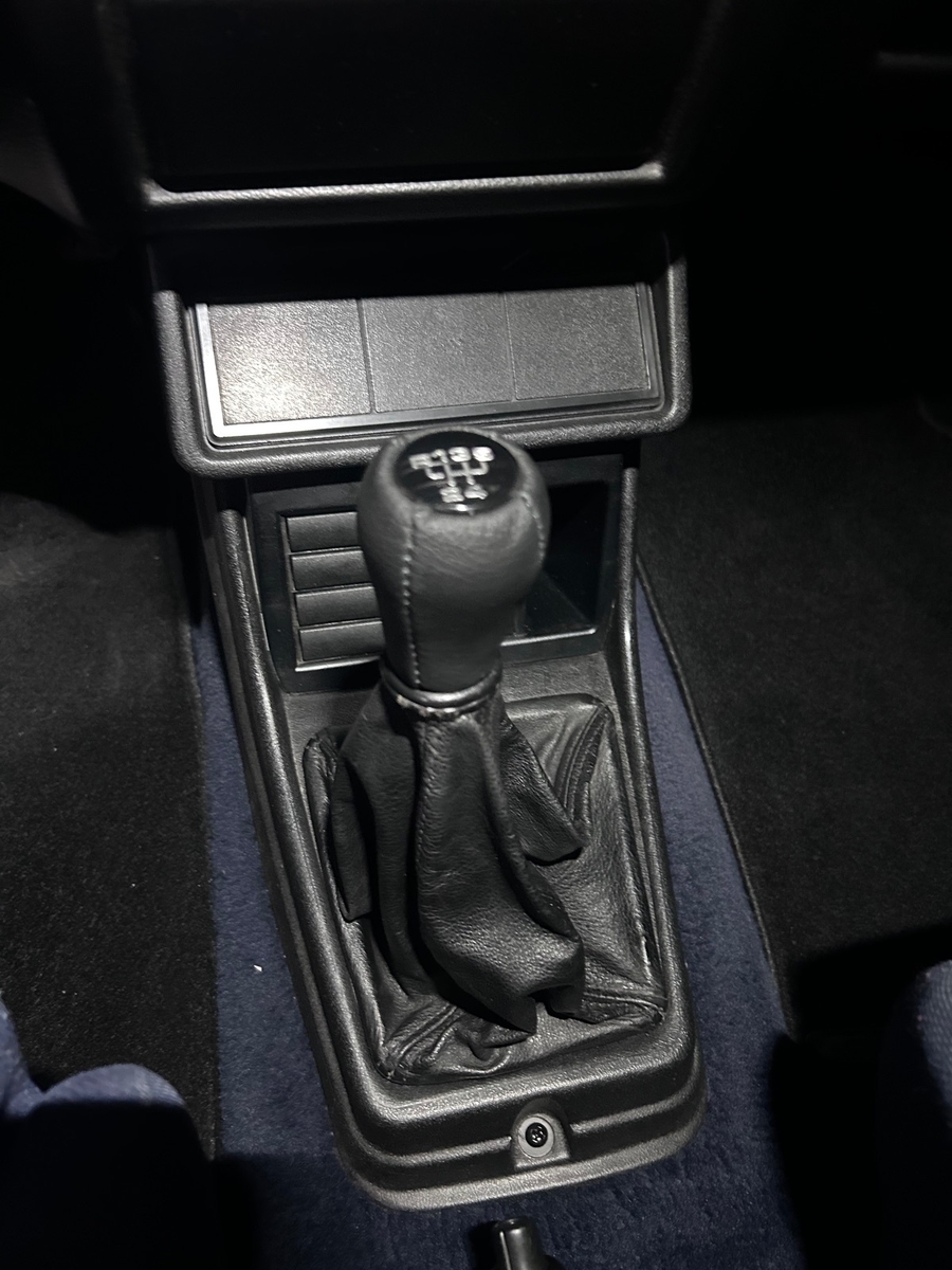

    Mich hat heute mein neu beledeter Schaltknauf erfreut
  • Schaltknauf ausbauen
    • Lempomat
    • 7. Oktober 2025 um 09:02
    Soo, der Schaltknauf ist zurück. Sind ganz gut aus finde ich

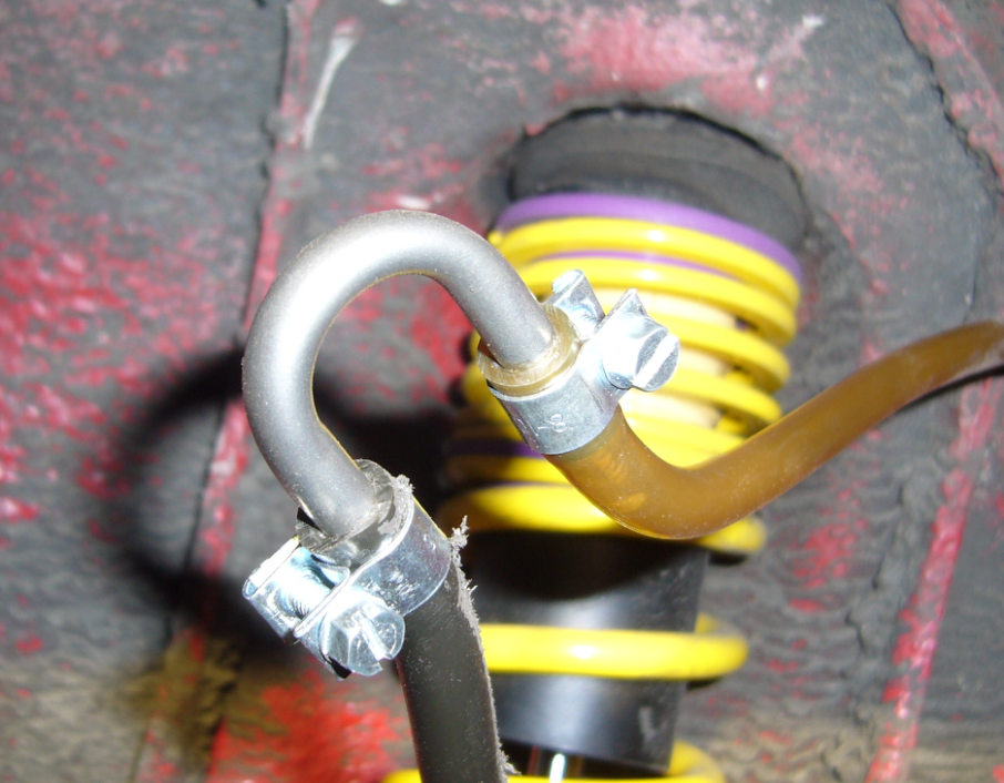

  • Tank Unterdruck
    • Lempomat
    • 28. September 2025 um 15:57
    Ok perfekt. Danke 😅
    Hab den 6mm bestellt. Denke der isset
  • Tank Unterdruck
    • Lempomat
    • 28. September 2025 um 15:38
    Laut Explosionszeichnung 5,5mm Schläuche 🤔. PHÖNIX kannst du das irgendwie in Erfahrung bringen? Will nicht nicht alles rausreissen 🤣

    • Lempomat
    • 28. September 2025 um 15:10

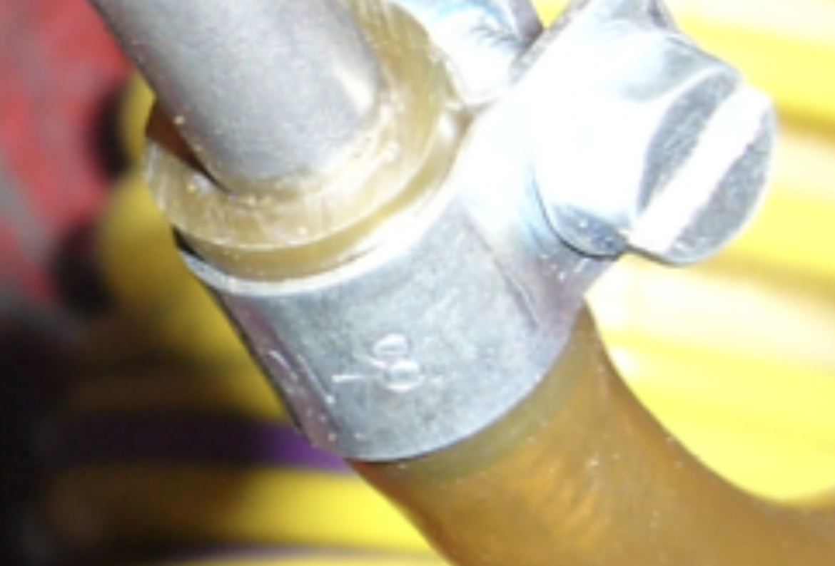

    Schelle scheint 8-10mm zu sein. Denke dann ein 8mm?

    • 28. September 2025 um 14:53

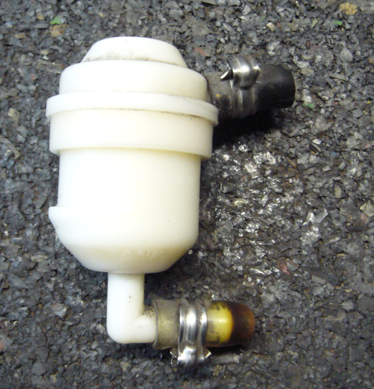

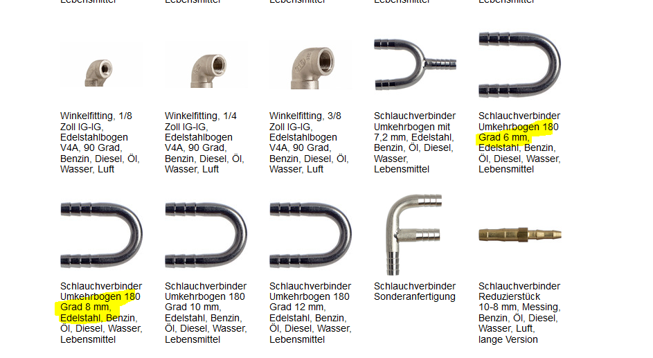

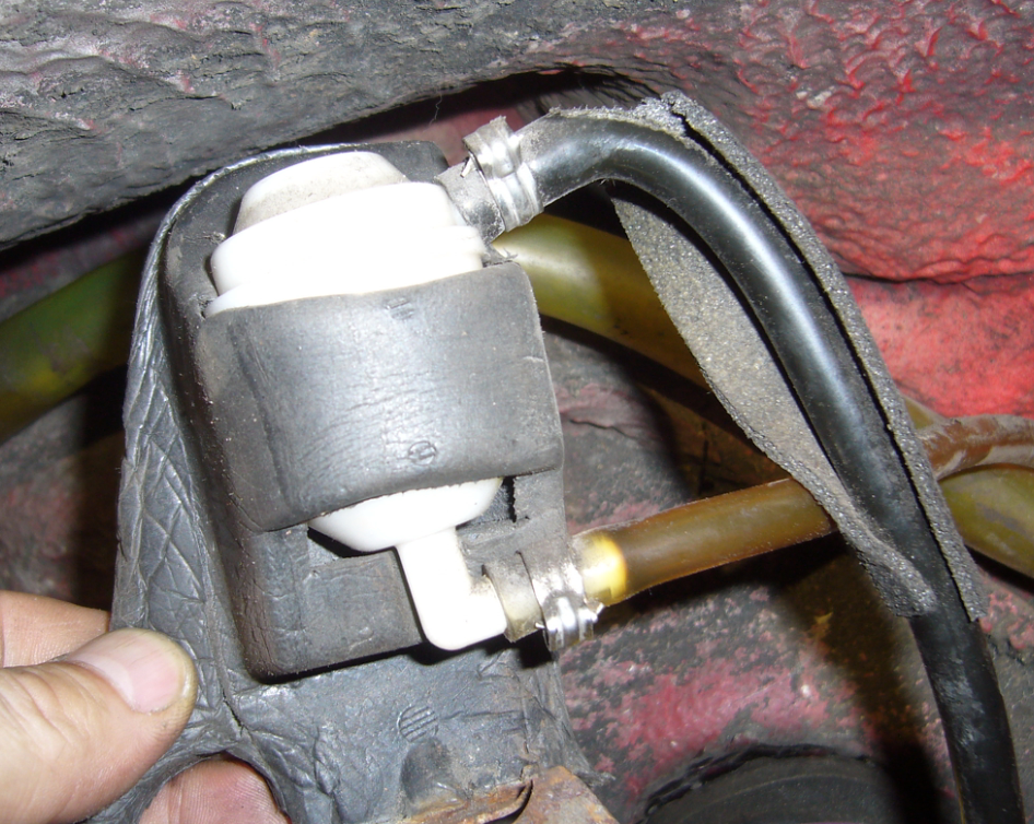

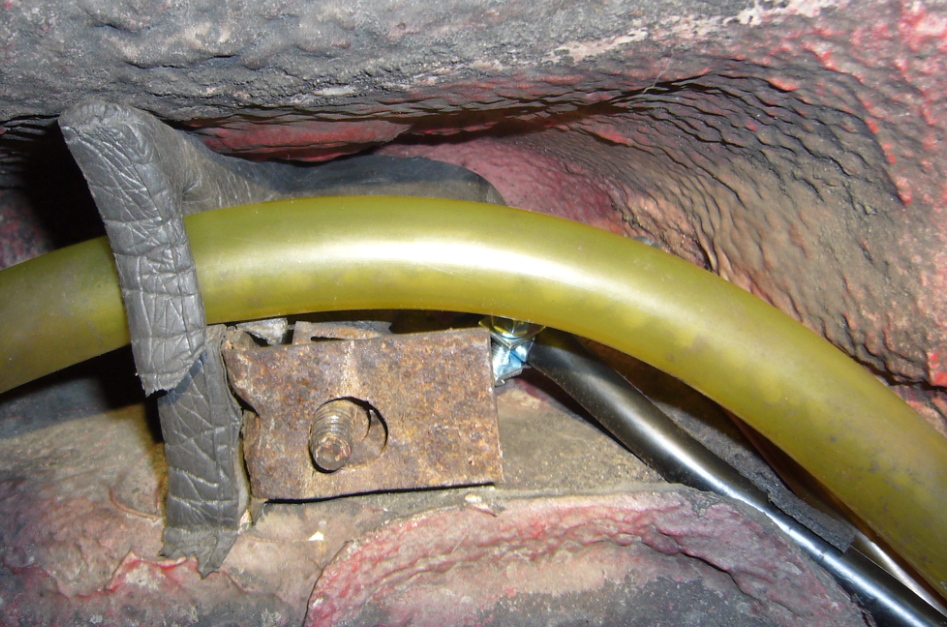

    Zitat von PHÖNIX
    Ein U-Rohr von Pumpen Peters aus Schwerte:
    Hier der Übeltäter:
    Das Auto stinkt jetzt nicht mehr wenn er vollgetankt ist
    Weiß nicht ob es ein 6er oder 8er war - ich glaube es war ein 6er:
    https://www.pumpen-peters.de/categories/Schlauchverbinder/
    Vorher:
    Nachher:
    Hoffe geholfen zu haben
    g%l
    Alles anzeigen
    Hast dann einfach das URohr in das Gummiteil rein richtig? Was sind das für Rohrschellen?
  • Tank Unterdruck
    • Lempomat
    • 28. September 2025 um 14:35
    Hi,
    so bei mir passiert es jetzt auch mit Unterdruck im Tank. Will gerne das Schwerkraftventil ersetzen. Leider finde ich im Forum nicht mehr den Eintrag mit dem U-Stück, was viele schon eingesetzt haben. Hat da jmd nochmal den Link dazu?! Wie habt ihr das befestigt? Das Schwerkraftventil ist ja jetzt in einer Gummitülle am Gehäuse festgeschraubt
