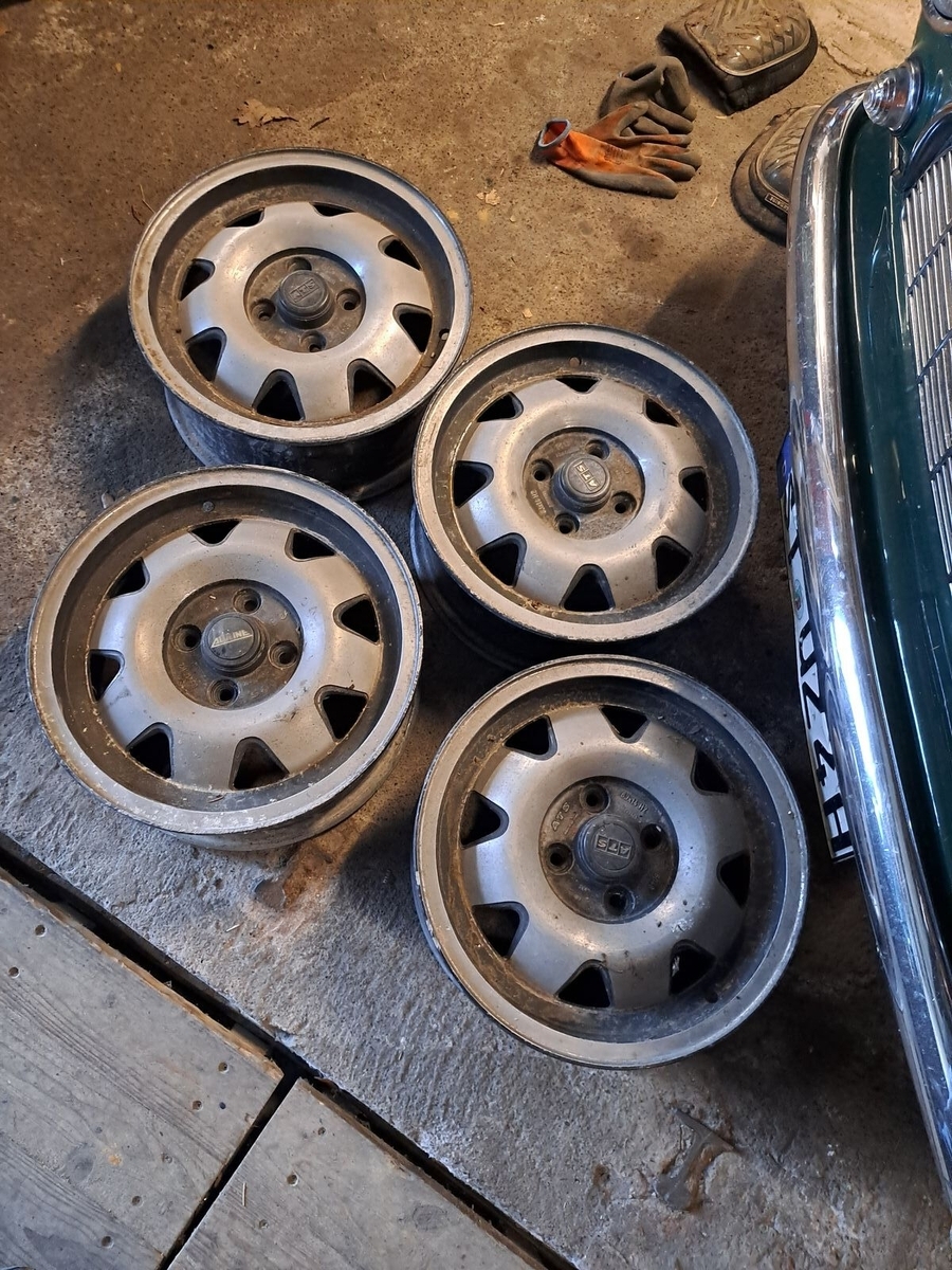

Alles anzeigenHeute erst mal die gewünschten 14 Zöller abgehölt
ich veranschlage mal 1-2 Tage pro Felge...
und ich brauchte neue Fußmatten..zur Not erst einmal ein Provisoriium..
und siehe da.. diese Woche Lidl 6,99 ... steht sogar drauf für Golf 1 Caddy, Sirocco etc..passen wie angegossen..
Inno-Uwe
Zeig gerne wie du sie aufbereitest😃😉

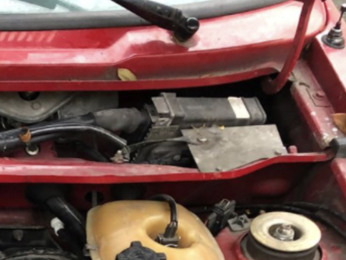

Bei meinem 93er ist es auch liegend wie bei Poldy.
Spannend, warum die das zum Schluss nochmal geändert haben
Das ist mir auch aufgefallen. Bei meinem ersten Golf 1 Cabrio war das genau anders rum. Da war oben das Steuergerät und unten das Zündmodul. Ist das einfach nur falsch rum motiert? Wundern würde es mich nicht.
Ich gehe mal davon aus. So sollte es aussehen
