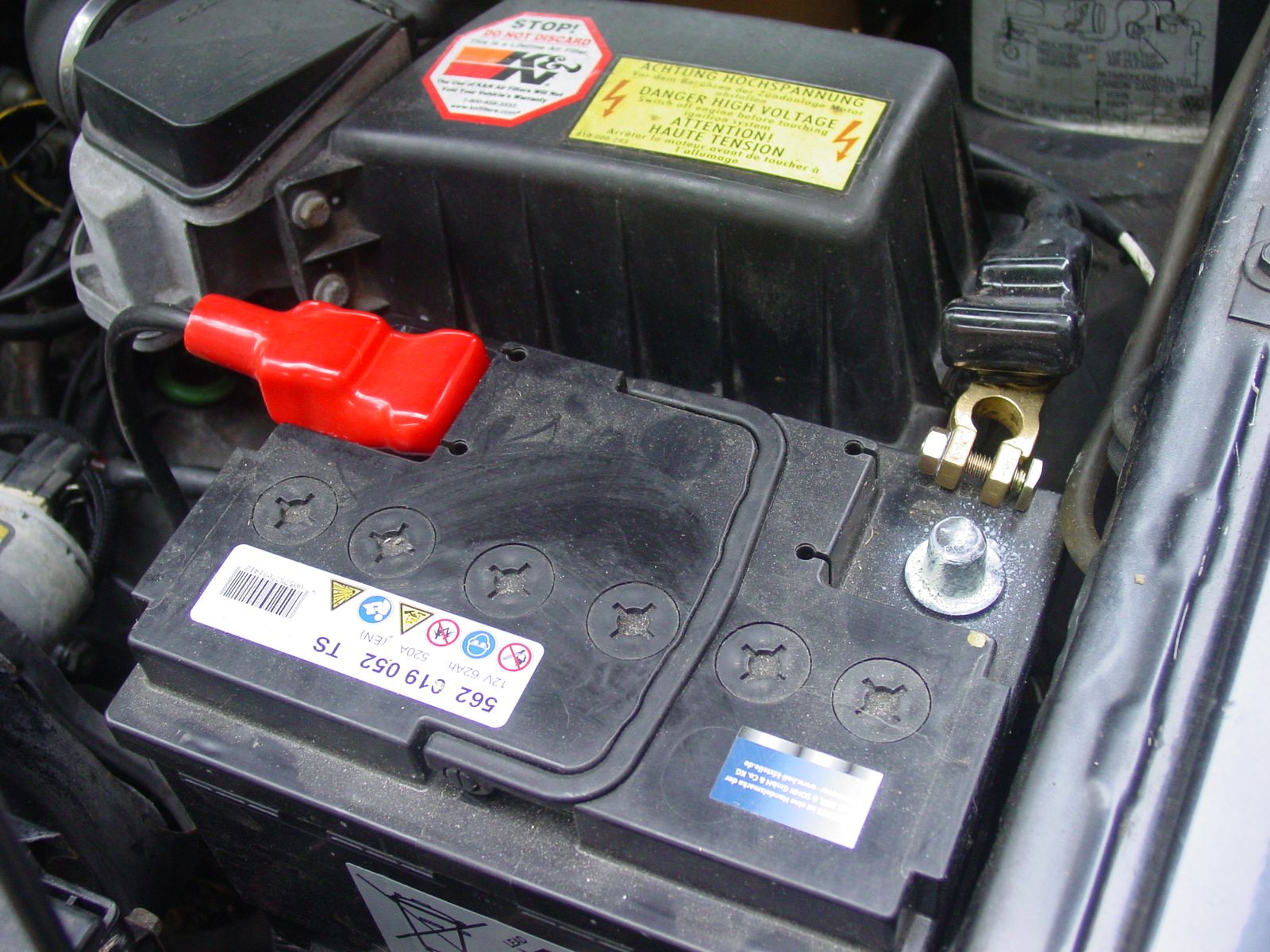

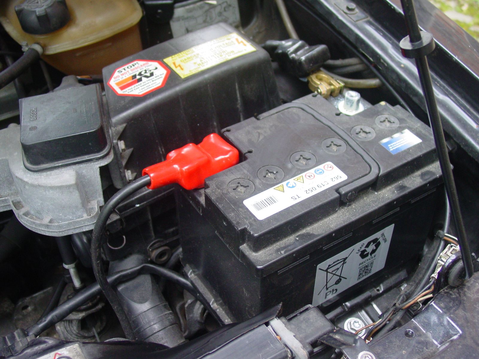

Die Länge der Leitungen ist problemlos als Schlaufe unterzubringen. Ich habe das bei mir so geändert, dass ich alle Masseanschlüsse mit Ausnahme der Hauptmasse vom Pol weg auf den Masseanschluß am Längsträger unter dem Luftfilter gelegt habe, Entspricht dem aktuellen Stand der Technik und sieht sauber aus.
Die Schnelltrenner gibt es auch in guter Qualität. Hatte da mal welche aus England, die tun, was sie sollen, schon jahrzehntelang.

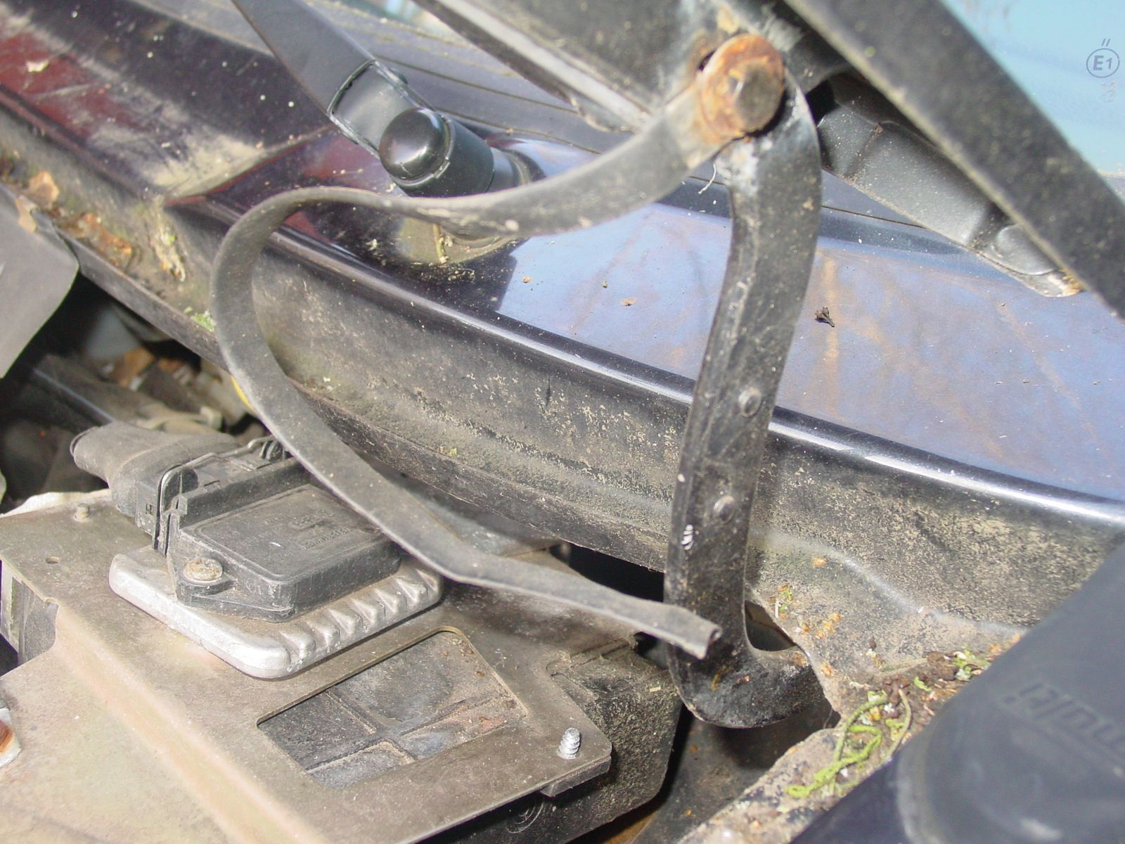

Kingt so, als wenn der Kotflügel beim Abbau aus der Dichtmasse gerissen wurde und der Schraubflansch zur A-Säule jetzt krumm ist. Dazu kann auch noch alte Restdichtmasse an der A-Säule kleben.
Es gibt noch ein kleines Masseband zwischen Zylinderkopf und Zündspule, das liegt außerhalb des Leitungsstrangs, und zwischen Scharnier Motorklappe und der letzten Kotflügelschraube links.

Dach gemacht? dabei wird oftmals die Masseleitung hinten im Kofferraum abgeschraubt, auf dem Massepunkt sitzt auch die Masse für die Heckscheibenheizung, und danach glatt vergessen.

Ansonsten sine die "dünnen" Masseleitungen am Zylinderkopf nur in Selbstfertigung zu bekommen, kenne da leider keinen Anbieter.
