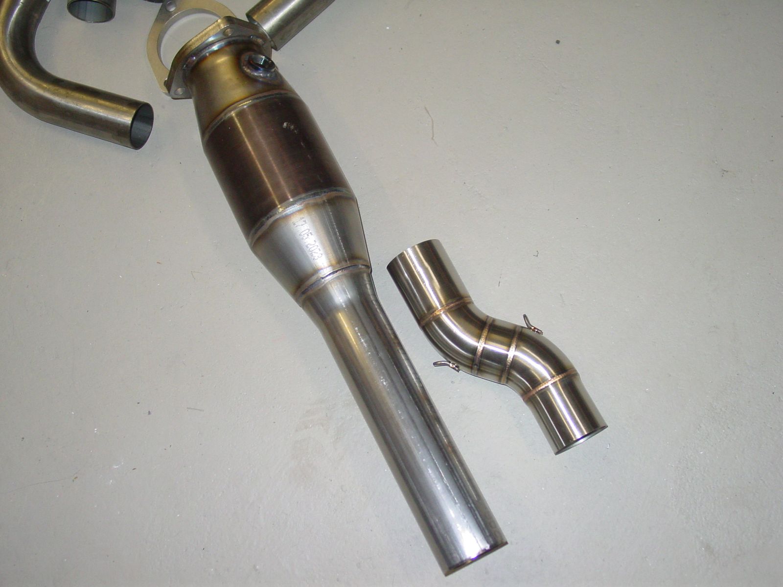

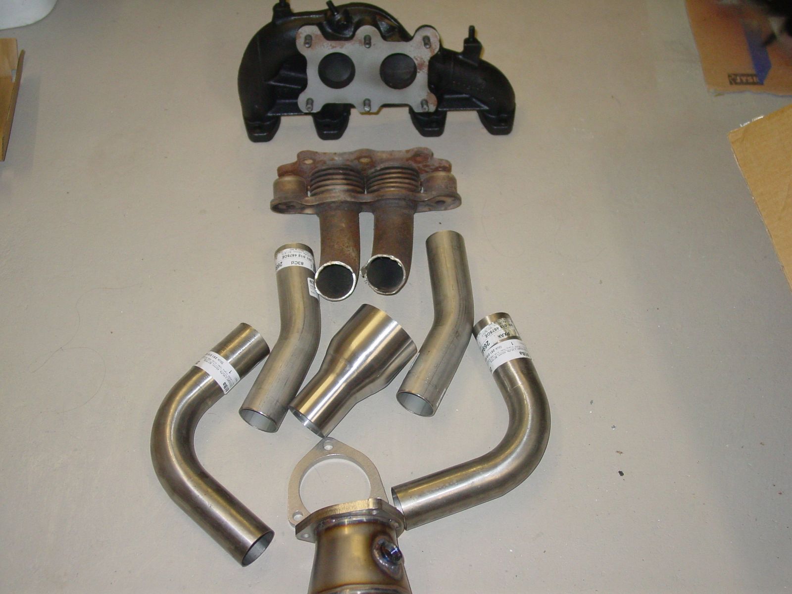

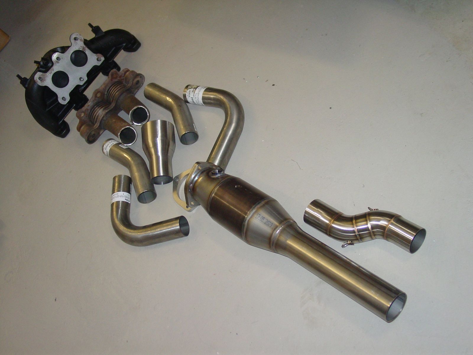

So, habe jetzt alles beisammen, um ein vernünftiges und durchsatzfreudiges Vorrohr für den 2H zu bauen. Wenn der erste Satz tut, was er soll, dann lege ich gerne eine kleine Serie in Handarbeit auf. Soll mit 50er und 55er Anschluß nach Kat gefertigt werden, Rohrdurchmesser Hosenrohr ist 45mm, equivalent zum 16V, der Kat ein 200 Zellen Motorsport-Kat mit e-Prüfzeichen.
Was ich für den Lehren- und Vorrichtungsbau noch gebrauchen könnte, wäre ein gerne auch gerissener 2H-Abgaskrümmer und ein originales Vorrohr, auch ohne Inhalt im Kat-Gehäuse.
