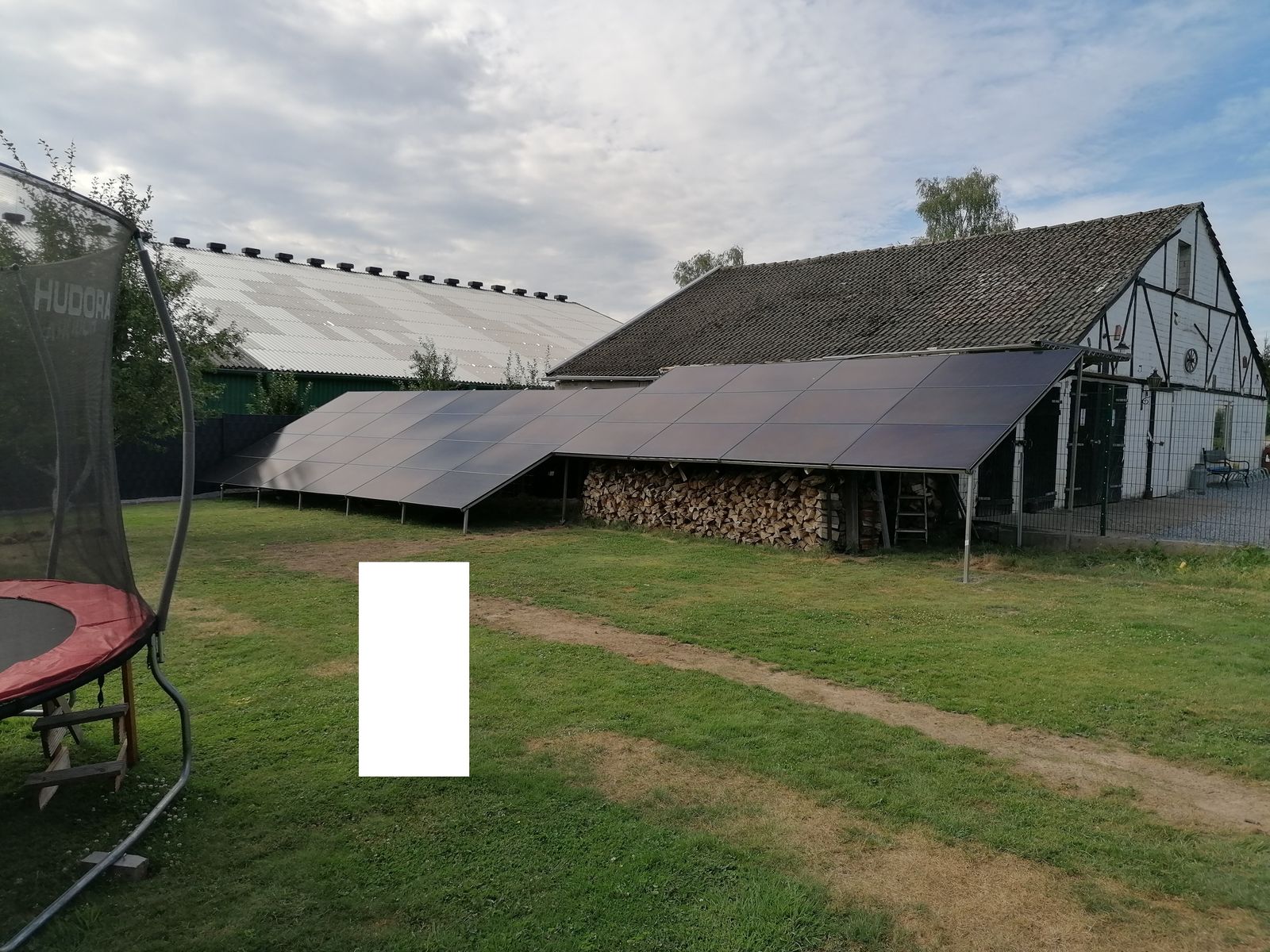

    Sieht aufgrund der Neigung nach Ost-West Ausrichtung aus ... ?
    Die Installation muss ja ein beim Netzbetreiber registrierter Elektriker machen. War zumindest bei mir so. Mein Netzbetreiber Westnetz hatte das gefordert.
    Wechselrichter aufhängen und die DC Seite kannst du sicher selbst machen. Den Rest besser ein Profi.
    Der wird auch den Zweirichtungszähler aufhängen und anschließen. Hinzu kommt sicher auch bei dir noch der Überspannungsschutz.
    Hast du alles mit dem Dach befestigt oder aufgelegt und beschwert ?
    Ich hatte dem Bauamt eine E-Mail geschrieben und deren Antwort mit der Erlaubnis habe ich aufbewahrt. Einen Antrag müsstest Du stellen wenn Du im Wohngebiet im Garten bauen möchtest, da es dem Bebauungsplan widerspricht. Im Gewerbegebiet besteht diese Beschränkung nicht, daher kein Antrag erforderlich. So habe ich die Antwort verstanden.
    Du darfst wenn ich das richtig in Erinnerung habe einzelne Strings ( aneinander gereihte Module) unterschiedlicher Ausrichtung betreiben, nicht jedoch innerhalb eines Strings. Das kann der Wechselrichter nicht. Und ich meine wenn unterschiedliche Ausrichtung dann sollten diese Strings an den Eingang mit MPP Tracker. Strings müssen übrigens gleich lang sein.
    Ich habe drei Strings je 12 Module a 410 Watt. Zwei Strings per Mpp Tracker einer ohne. Mein Wechselrichter (Huawei Sun 2000 15KTL M2) hat zwei Eingänge mit Mpp Tracker, zwei ohne,
    Unsere Anlage steht am Ende unseres Gartens dicht an der Scheune des Nachbarn. Bei uns bot sich das Dach nicht an wegen zu viel Beschattung und Gauben etc. Das Bauamt gab uns grünes Licht, da wir im Mischgebiet wohnen, angrenzend an ein Gewerbegebiet. In einem ausgewiesenem Wohngebiet muss eine Freianlage beantragt werden. Früher wurde das rigoros abgelehnt, heute stimmen die Bauämter (mitschwimmend auf der Welle zu neuen Energien) häufiger zu.
