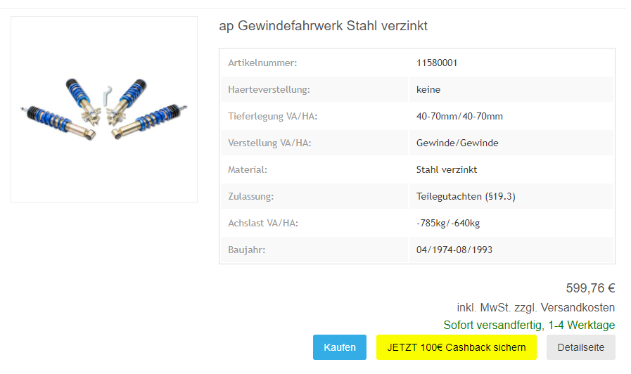

Folgendes Fahrwerk habe ich jetzt verbaut:
Wäre dir sehr dankbar
VG
Hallo Hubert,
sorry hat etwas länger gedauert.
