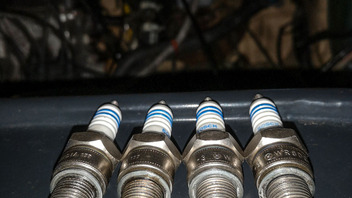

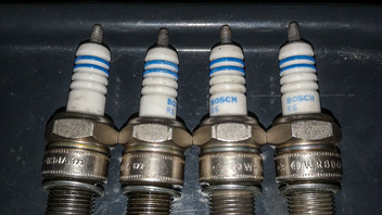

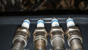

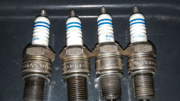

    Habe erst die Zündkerzen herausgenommen und diese sauber gemacht (siehe Bild)

    Zündkerzen hatte ich letzten Samstag draußen gehabt, die waren auf jeden Fall schwarz & feucht, aber Zündfunke war an allen vieren da.

    Für mich hört es sich so an als wenn der Motor zu wenig Luft und zuviel Benzin bekommen hat. Ich denke der ist kpl. abgesoffen. Dreh mal die Kerzen raus und da kannst du dann sehen wie nass sie sind.
    Berichte bitte mal wie die Kerzen aussehen.
    das vermute ich langsam auch mit dem abgesoffen.
    Also tatsächlich hatte ich die Kerzen schon draußen, waren schon gut nass und Schwarz. Werde sie morgen mal herausnehmen und Bilder von machen.
