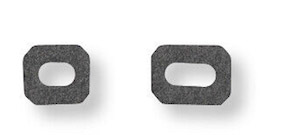

    Servus Cabrio Gemeinde,
    ich wollte meinen zweiten 2e2 Vergaser mal wieder frisch machen.
    Ein Ultraschallbad habe ich leider nicht. Habe aber sehr oft gelesen das man auch in Zitronensäure das ganze super sauber bekommt was meint ihr dazu?
    Ich wollte mir diesen Dichtsatz *KLICK* kaufen.
    Bei manchen Dichtungen verstehe ich nicht ganz wo die hin sollen :bird:
    Wo kommen z.b diese Rechteckigen Dichtungen hin?
    Bei dem 2ten Bild habe ich mal so weit alles Nummeriert. Nur bei manchen verstehe ich nicht, wo diese hin sollen.
    1. Starterdeckel Dichtung mit der Bimetall feder
    2. Weiß leider nicht, wohin dieser kommt
    3. Starterdeckel Dichtung für die schraube
    4. CO Messingschraube Dichtung
    5. Weiß leider nicht, wohin dieser kommt
    6. CO Röhrchen Dichtung
    7. Dichtring für das Einspritzrohr im Vergaser
    8. Scheint ein Sieb zu sein. Aber wohin kommt dieser?
    9. Metalldichtung. Aber wohin kommt dieser?
    Kann mir da einer weiter, helfen wäre echt super.
    Danke schon mal vorab.
