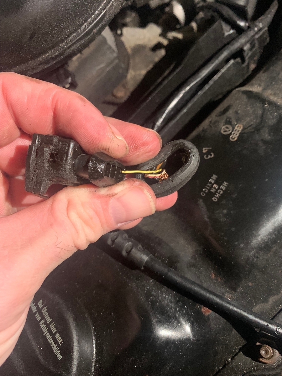

Heute erfolgreich den 3er Golf nach Hause abgeschleppt. Und nächste Woche wieder instandsetzen. Nachher schön Pizza, Film schauen und um 23 Uhr ins Bett
Dann ist das der 90 PS Motor mit der Monomotronic (Zentraleinspritzer)

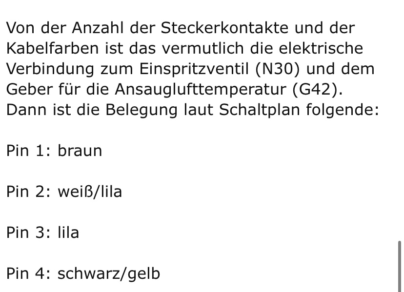

Den Schaltplan brauchst du nicht verstehen - die Pinbelegung bringt´s
Schöner Motor - das ist auch so ein "unkaputtbarer"
Ganz genau. Wollte damit ja mal vor April zum Stammtisch.
Kannst du denn noch erkennen welche Farbe an welchen Pin kommt ?
Sieht nach mehr als nur 2 Adern aus...
Ja habe einen Schaltplan den ich nicht verstehe und eine Belegung aus dem Internet
Da will man gemütlich mit Frau wohin fahren und dann sagt der 3er Golf „Nö“. Schnell noch auf den Parkplatz gekommen und geschaut warum der Drehzahlschwankungen hat wie vor dem Start an der Ampel 😂. Und zack Fehler gefunden
Naja wenigsten sind nur 3 Kabel ab von 4. so Werkzeug keins zur Hand und auch sonst keine Lösung. Also Auto auf nen Parkplatz geschoben und heim gelaufen (Frau wollte eh spazieren). Mit Udo geschrieben und nun dann das Material bestellt um die Kabel neu einzupinnen.
Danke nochmal an Udo.
