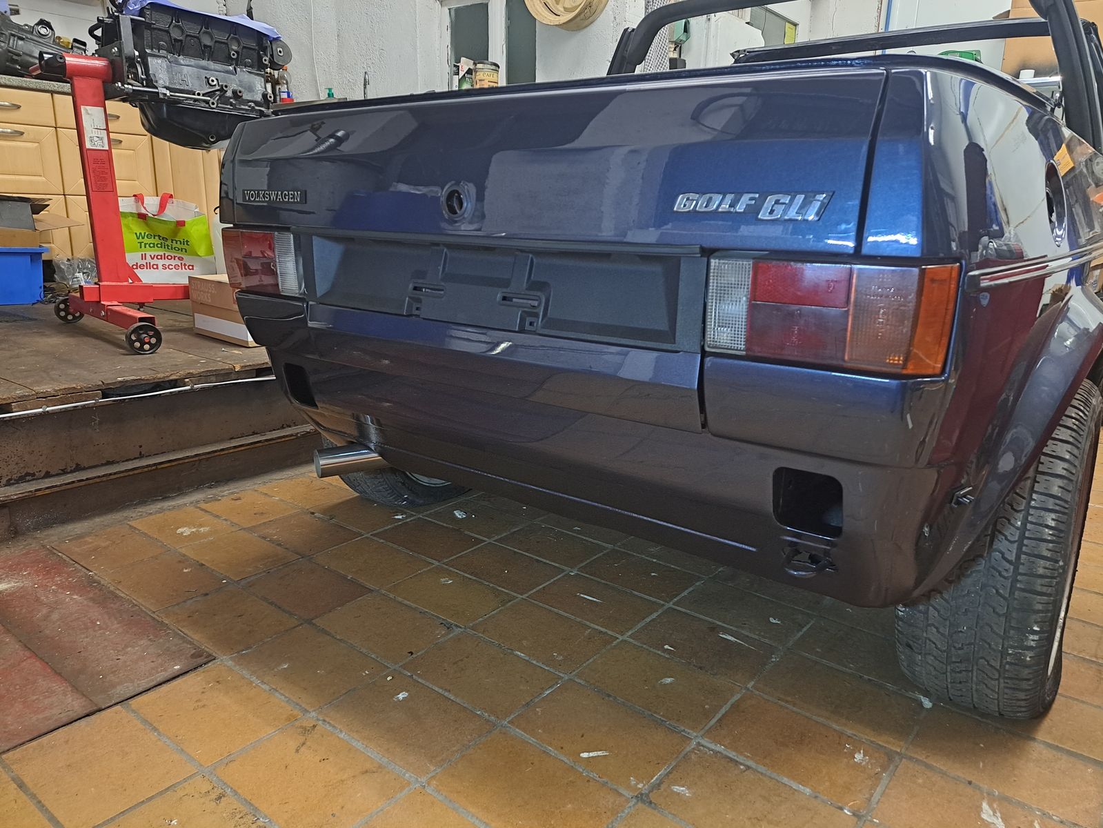

Heute habe ich die Kennzeichenbeleuchtung repariert. Der Kabelbaum war noch vorhanden aber sehr ramponiert. Also habe ich einige Stecker neu angestimmt und ihn dann funktionierende wieder eingebaut.
Wofür sind eigentlich diese 2 Stecker hier?
Einer von beiden eventuell für die Kofferraumbeleuchtung?
Wie werden die Kabel von Der Heckklappe in den Kofferraum verlegt? Gibt es da eine Durchführung?
Das ist ein originales Rücklicht von Francani.
Das wirkt nur auf dem Bild so dunkel weil da hinten wenig Licht ist.
naja .... das sind 2 Kabel .... braun und gr/gn und gehen bis zum linken Rücklicht ....
Sicherlich ist das kein großer Aufwand das Kabelbäumchen neu zu basteln. Aber das ist eben wieder einwas mehr worum ich mich kümmern muss. Wäre einfacher wenn der einfach da gewesen wäre.
Die Kabel für die Beleuchtung im Amaturenbrett muss ich auch noch neu anfertigen und den Radiokabelbaum muss ich auch noch basteln. Das hat der Vorbesitzer alles rausgerissen.
Jetzt fällt mir gerade ein dass ich die Kennzeichenleuchte auch noch reparieren muss.
Da ging die Fehlersuche sehr schnell. Es existiert einfach kein Kabelbaum dafür. Danke lieber Voebesitzer.
