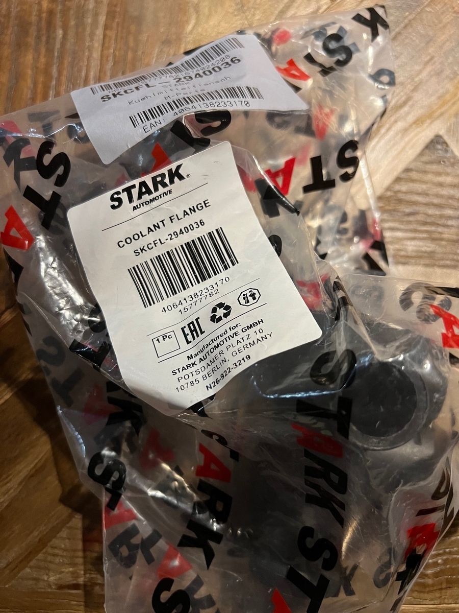

    Hab den Flansch aus China recht schnell geliefert bekommen. Hat gerade mal nur 10 Tage gedauert. Er hatte einige unsauber Stellen, die ich dann schön säuberlich bearbeitet habe. Die Dichtfläche und die Nut für den Dichtring war leider nur gegossen und nicht nachgefräst. Ich hab so gut wie möglich versucht den Plan zu bekommen, eingebaut und es lief wie aus einem Wasserhahn. Dann nochmal raus, nochmal geschliffen, Dirko auf die Nut und wieder rein, 24h trocknen und es läuft weiter, wie aus einem Wasserhahn unten an der rechten Schraube raus. So ein Dreck. Ich denke der muss CNC bearbeitet werden, damit der Dicht wird. Hab jetzt einen aus Kunststoff bestellt. 2-3 Tage schönes Wetter und Stunden Schraubarbeit verloren. Hier mal ein Foto von dem Ding, wie er im gelieferten Zustand aussah.
    Wo finde ich den mit Verschlussstopfen? Der aus China in Alu kommt jetzt Ende des Monats. Ich hoffe der passt. Ich schau mal ob ich den Riss solange geklebt bekomme, da ja das Wetter wieder besser werden soll. Würd mir aber doch gerne noch einen aus Kunststoff als Plan B besorgen.
    Besten Dank. Oh mit AliExpress habe ich schon Erfahrungen gemacht. Die Ware ist nicht schlecht, aber es kann Monate dauern, bis das Teil ankommt. Werd ich trotzdem mal bestellen, aber hat evtl. Jemand einen Tip, wo ich den richtigen Flansch in Kunststoff bekomme? Ich find immer nur einen mit 3 Schlauchanschlüssen oder 3 Geberanschlüssen, aber keinen mit 2 Schlauch- und 2 Geberanschlüssen.

    mein bestehender Flansch hat einen Riss und verliert nun auch deutlich Kühlflüssigkeit. Ich habe an einen aus Aluminium gedacht, aber ich weiß nicht ob ich die Geber da so einfach a den Flansch bekomme, da das doch ganz anders aussieht als die Anschlüsse in dem Kunststoffteil. Hat da jemand Erfahrung mit? Zudem scheint mein Flansch mit nur 2 Schlauchanschlüssen und 2 Gebern eher exotisch. Unten hat der halt gar nichts. Hier mal der Link zu dem Alu Ding, was ich bestellen wollte und ein Bild von dem der drin ist. Wird der so passen?
