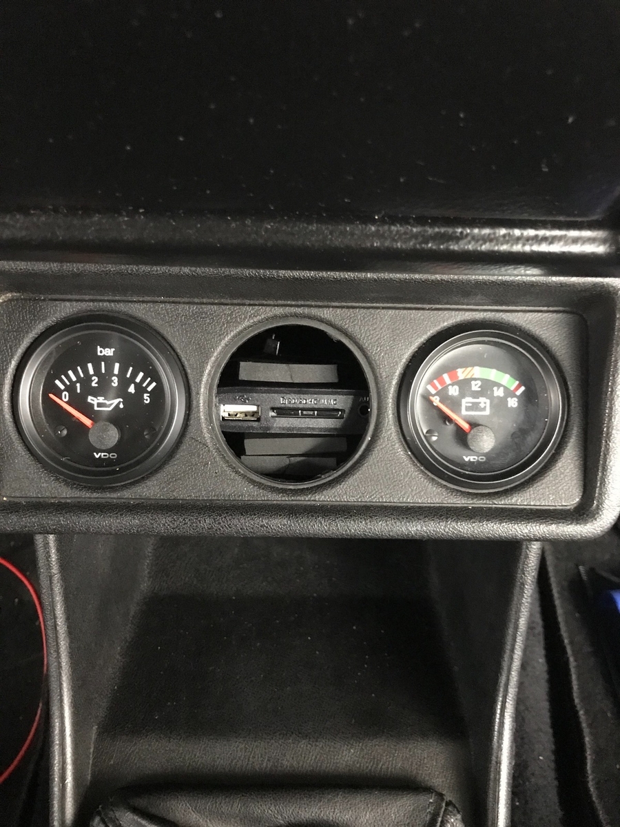

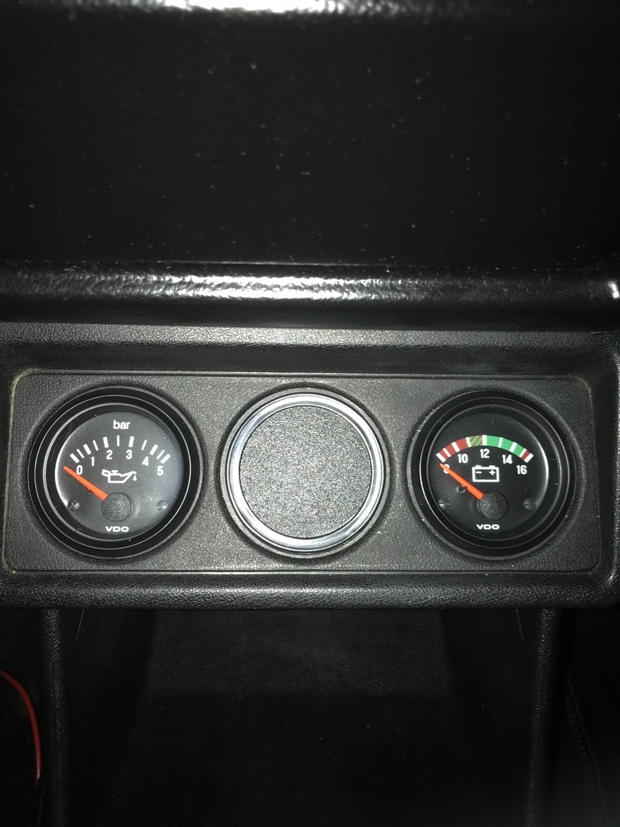

Heute mal angefangen die Instrumente zu montieren. Habe auch eine für mich optimale Lösung für mein Yatour Modul gefunden. Da ich eh nur eine SD Karte benutze passt das. Morgen bekomme ich noch einen Sicherungshalter und dann wird der Rest noch fertig gemacht. Hatte schonmal einen Probelauf gemacht. Hatte bei 90 Grad Leerlauf einen Öldruck von ca. 1,8 und bei ca. 3000 Umdrehungen 3 Bar Druck. Müsste Ok sein.

Super dann werde ich die Teile bestellen. Hätte noch jemand einen Blinddeckel übrig. Ich Baue ja nur zwei Instrumente ein. Bleibt ein Loch übrig.

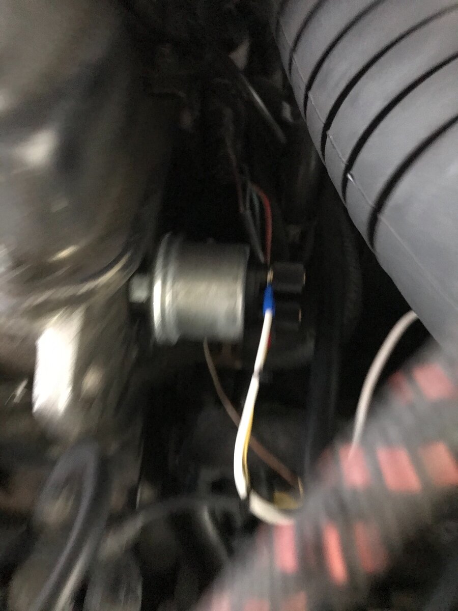

Ich klinke mich mal hier ein. Werde bei mir Öldruck und Volt anzeige nachrüsten. Habe jetzt gesehen das es bei VDO zwei Versionen gibt. Einmal „Vision und International „. Was passt von der Optik besser in die Mittelkonsole. Als Druckgeber habe ich diesen hier rausgesucht. Kann ich den nehmen. Wollte den Druck oben am Kopf abnehmen.
