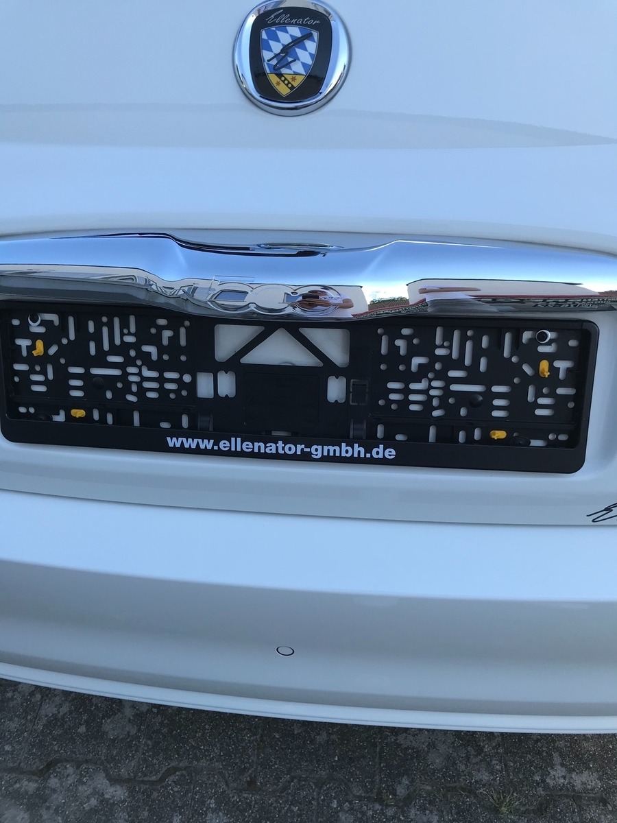

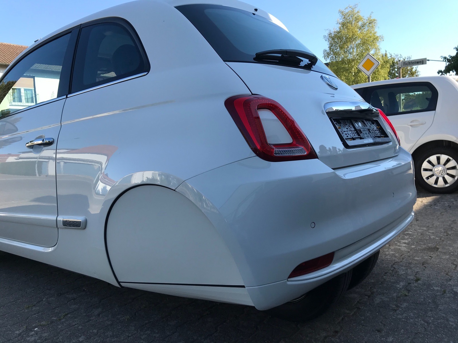

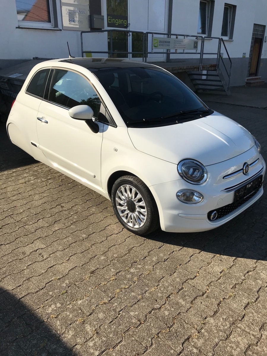

Was die Sicherheit angeht, lieber so ein Ellenator mit 16 als mit zwei Räder unterwegs zu sein. Ein Freund von mir hat seinem Sohn einen Twizzy zum 16 gekauft. Muss dazu sagen die Wohnen in der Stadt und für die fahrt zur Schule ideal.
