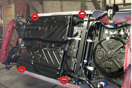

    Und zwar wollte ich mal fragen wo ihr euer Cabby so aufnehmt (Wagenheber oder auch Hebebühne) ?
    Klar beim Cabrio haben wir ja dickere Schweller, deshalb kann man das Cabrio (so wurde es mir gesagt) getrost da auch aufnehmen. Trotzdem bei jedem neuen aufnehmen wird etwas U-schutz abgekratzt...
    Daher die Frage wo kann man denn das Cabby alternativ aufnehmen? (evtl auch gern mit auf die Grafik einzeichnen :P )
    In Rot umkreist habe ich mal die Punkte (in etwa) wo ich immer ran gehe.
    Vllt hilft das ja auch noch jemand anderen der sich etwas mehr Sicherheit und ne Alternative sucht :)

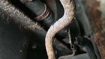

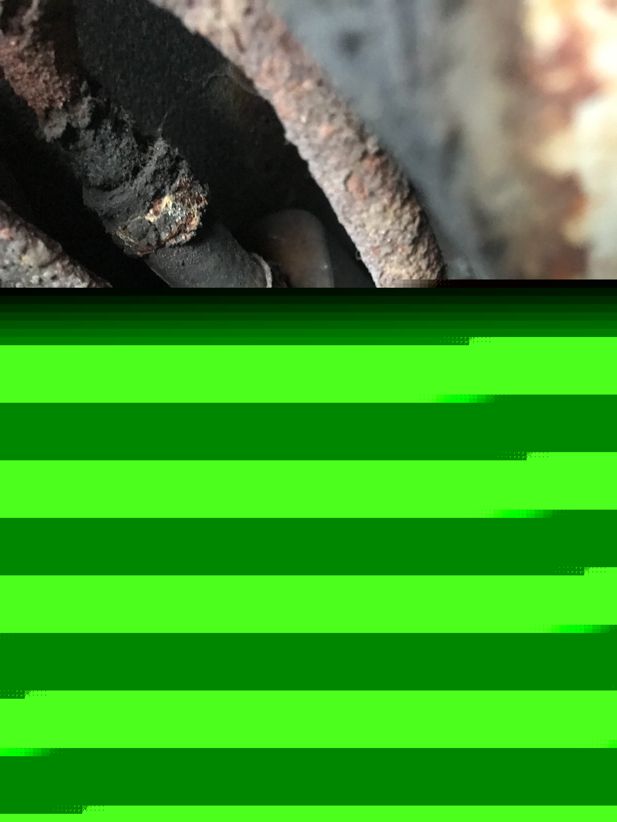

    So hallo zusammen :)
    Also ich habe mal die Tage Zeit gehabt mal das Thema Spritleitungen anzugehen, da die Hinterachse nun auch zum Beschichten geht. Bremsleitungen kommen auch teilweise neu, da wirklich verrostet.
    Habe jetzt mal einen besseren Blick drauf.
    Würde wie Ulridos schreibt auch die Cohline in 7,5mm nehmen. Die Metallleitung von der Pumpe hoch sieht auch ziemlich fertig aus.. Finde aber 60€ wirklich viel für ein kleines Röhrchen. Wäre da auch ein anderes Rohr möglich? Also selbst biegen bei einem Freund aus dem Sanitär Bereich? Oder ratet ihr das ab?
    Und die 10mm, wo kommen die genau hin?
    Und ein letzte Frage :D ist hierzu am besten der Tank durch die Förderpumpe leer zu machen oder ist es auch möglich die Leitungen nach und nach zu ersetzen und teilweise abzuklemmen?
    Liebe Grüße und sorry für die vielen Fragen ^^

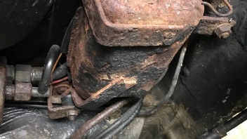

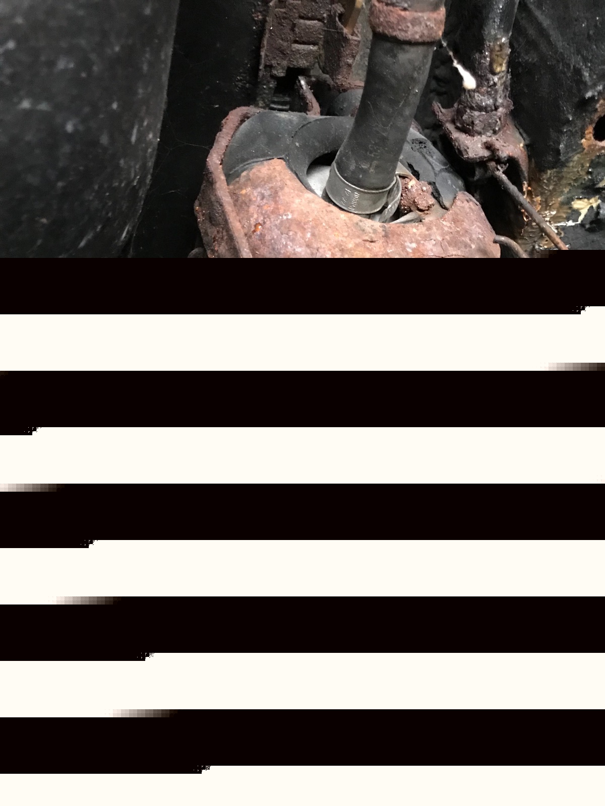

    Hallöchen zusammen und schönen ersten Advent!
    ich habe vor über die Weihnachtstage meinen Unterboden und die Hinterachse mal vernünftig zu richten.
    Dazu habe ich mir gedacht, da beim letzten Blick auf die Haupt-Benzinpumpe alles ziemlich unschön (aber dicht) aussah, das mache ich gleich mit.
    Jetzt habe ich mich schon etwas informiert und gesehen es gibt unterschiedliche Meinungen zur Art der Pumpe und wie man die Leitung (90Grad Bogen) legt sowie Druckspeicher Reinigung.
    Da mein Cabby ein 89er JH ist, wollte ich einfach mal wissen ob ich an der Benzinpumpe etwas beachten muss? Empfehlungen? Und als spritleitung Stahlflex? (Geht das auch bei H?)
    Und eine letzte blöde Frage ^^ der Benzinfilter ist ja bei mir vorne neben dem Mengenteiler statt wie bei vielen unterm Auto, richtig? Oder gibts da zwei? Hab das einfach vergessen als ich das letzte mal unters Auto geschaut habe :D
